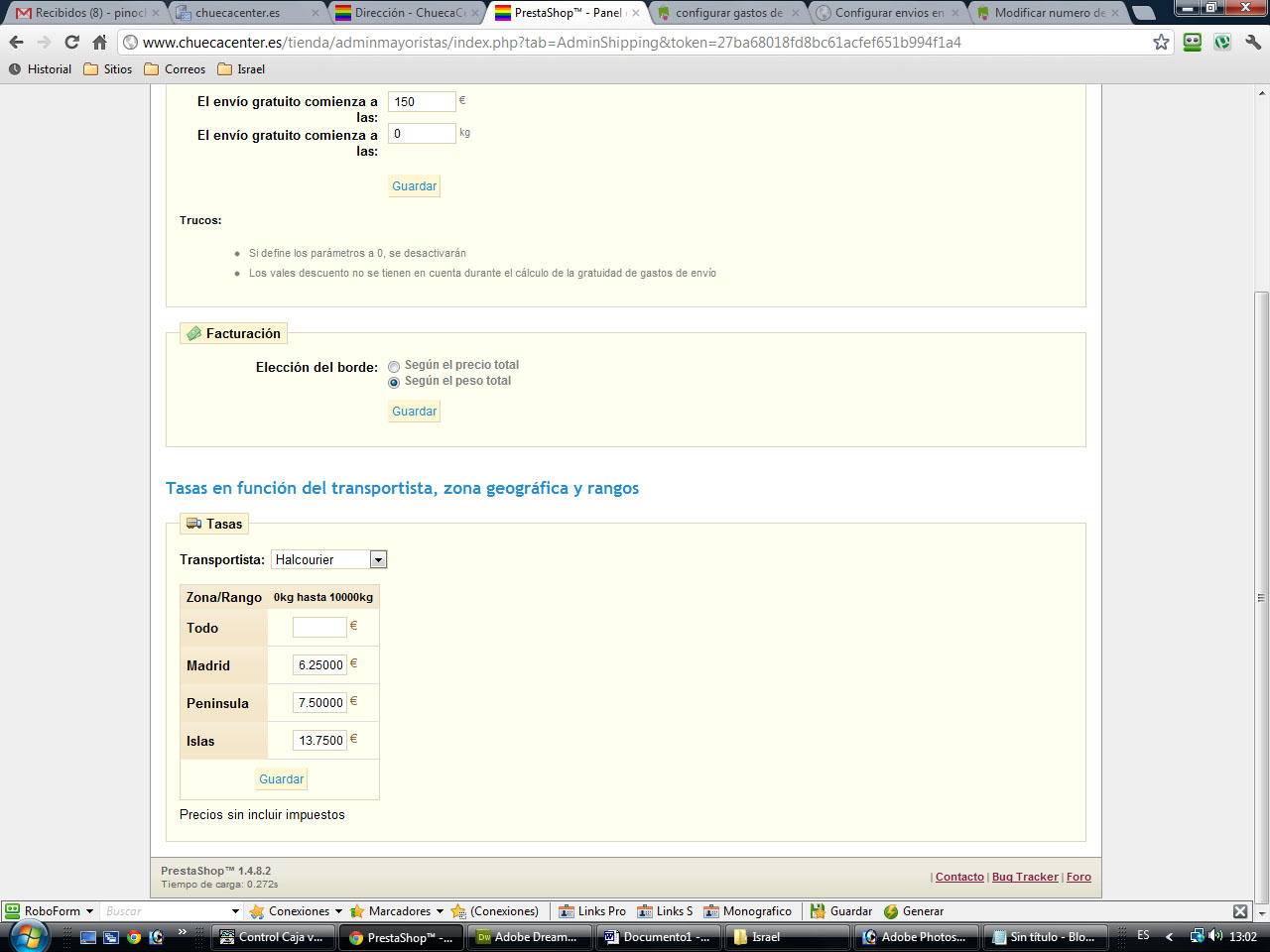

joshua007 Posted May 24, 2012 Author Share Posted May 24, 2012 Estan puesto simbólicamente asi: Franja de precios: de 0 a 900 € Franja de pesos: de 0 a 10000 Kg Ya que pese lo que pese y cueste lo que cueste sera el mismo transportista. Link to comment Share on other sites More sharing options...
nadie Posted May 24, 2012 Share Posted May 24, 2012 Estan puesto simbólicamente asi: Franja de precios: de 0 a 900 € Franja de pesos: de 0 a 10000 Kg Ya que pese lo que pese y cueste lo que cueste sera el mismo transportista. Pero has señalado el rango y le has puesto el precio al rango o no? (Punto 3 del enlace que te pase) Link to comment Share on other sites More sharing options...

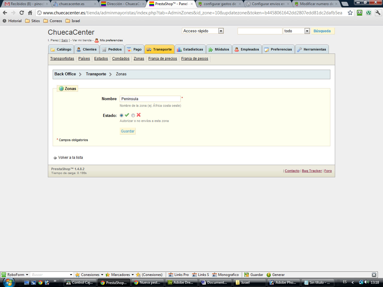

joshua007 Posted May 24, 2012 Author Share Posted May 24, 2012 El rango esta puesto tal y como te lo mando en la img lo q tengo duda es, A la hora de configurar la dirección del pedido en la tienda, pongo en provincia estrito a mano Madrid, ¿lo reconoce así? Es mas si pusiera Barcelona como lo reconocería si es teoría seria tarifa de península? Link to comment Share on other sites More sharing options...
nadie Posted May 24, 2012 Share Posted May 24, 2012 El rango esta puesto tal y como te lo mando en la img lo q tengo duda es, A la hora de configurar la dirección del pedido en la tienda, pongo en provincia estrito a mano Madrid, ¿lo reconoce así? Es mas si pusiera Barcelona como lo reconocería si es teoría seria tarifa de península? Pero has definido bien las zonas? Es decir por ejemplo Barcelona esta dentro de España, pero puede estar en una zona distinta a la que esta España. En el transportista que zonas les has asignado? Link to comment Share on other sites More sharing options...

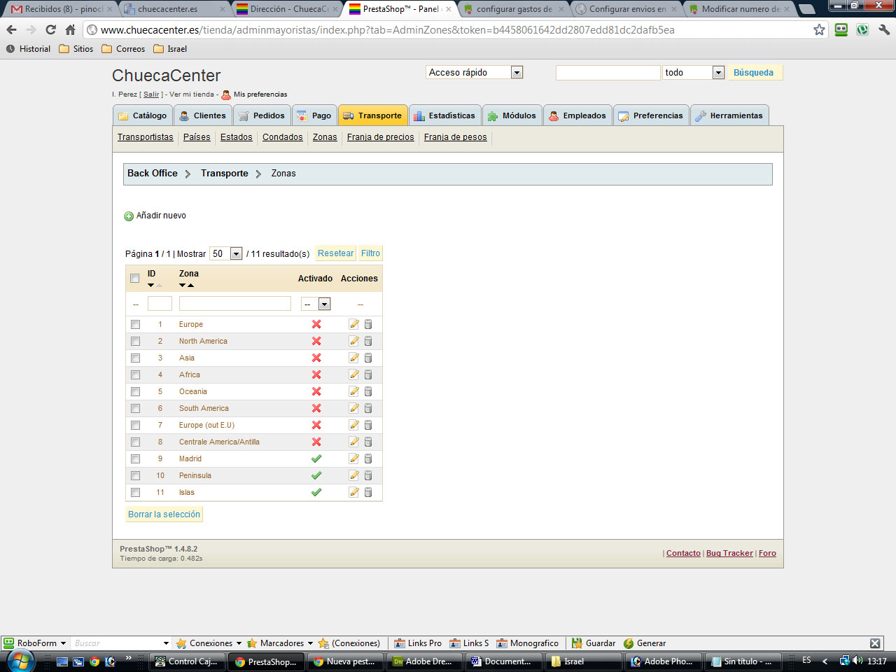

joshua007 Posted May 24, 2012 Author Share Posted May 24, 2012 En zonas he añadido Madrid, Península e Islas como ves y dentro de cada una no puedo asignar ningun territorio ni nada como también ves en la img de península. ¿? Link to comment Share on other sites More sharing options...
nadie Posted May 24, 2012 Share Posted May 24, 2012 En zonas he añadido Madrid, Península e Islas como ves y dentro de cada una no puedo asignar ningun territorio ni nada como también ves en la img de península. ¿? Pero en Transporte/Estados, que digamos que es donde están las provincias, le has asignado la zona correspondiente a cada provincia? Link to comment Share on other sites More sharing options...
nadie Posted May 24, 2012 Share Posted May 24, 2012 Ah por cierto, en el formulario de registro te debe salir un desplegable para señalar la provincia, para eso has de ir a seleccionar el País (en la pestaña Transportes/Países) en el panel de tu tienda, te dice si contiene estados señala que SI. En el País, tienes que vincular los estados que digamos que son las provincias. Link to comment Share on other sites More sharing options...

Tuccistore Posted May 24, 2012 Share Posted May 24, 2012 Yo he de decir que tenía el mismo problema, y ya he dado con la solución, por si a alguien le sirve hay que hacerlo de la siguiente manera: este ejemplo es ilustrativo. ejemplo: si tienes una empresa de envíos para fuera de tu ciudad, pongamos Jaén y el envío en Jaén lo haces tú mismo procedes así: -en zonas has de poner por ejemplo: Peninsular, Regional, Islas, Provincial, Jaén. -rellenar los rangos y tal como es bien sabido. -Ahora viene lo bueno: en estados has de poner TODAS y cada una de las provincias españolas y para cada una de ellas le asignas la zona en donde se encuentra, en mi ejemplo, todas las provincias de Andalucía le asignaría Regional, excepto en Jaén que le asignaría Provincial.... Baleares, Las Palmas y Santa Cruz le pondrías zona Islas. adicionalmente tengo otro estada/provincia que lo he llamado Jaen Ciudad, donde le he puesto la zona Jaén. El unico problema es que al elegir la provincia los clientes tendrán 2 provincias que se llaman Jaen, una para envios en la provincia y otra para envios en la ciudad. (si teneis duda con los rangos de pesos y demás avisad por aquí, pero creo que es bastante sencillo.) Link to comment Share on other sites More sharing options...
