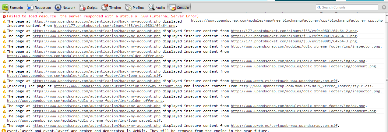

nadie Posted May 25, 2012 Share Posted May 25, 2012 En IE, funciona si le digo mostrar elementos inseguros... sino, no funciona.. Respecto al ssl, mira: 1 Link to comment Share on other sites More sharing options...

nadie Posted May 25, 2012 Share Posted May 25, 2012 Que programa has usado para ver los fallos de la SSL para ir comprobando que efectivamente estan ok! Navegador Chrome, -> Botón derecho -> Inspeccionar Elemento -> Pestaña Console 1 Link to comment Share on other sites More sharing options...
Up&Scrap Posted May 25, 2012 Author Share Posted May 25, 2012 Navegador Chrome, -> Botón derecho -> Inspeccionar Elemento -> Pestaña Console Nadie creo haber realizado todos los pasos bien pero en Chrome me siguen saliendo las mismas cosas... Podrias decirme si he avanzado algo y esque sigue faltando o no he avanzado nada! Link to comment Share on other sites More sharing options...
nadie Posted May 25, 2012 Share Posted May 25, 2012 Nadie creo haber realizado todos los pasos bien pero en Chrome me siguen saliendo las mismas cosas... Podrias decirme si he avanzado algo y esque sigue faltando o no he avanzado nada! Tienes menos cosas, pero te falla esto: [blocked] The page at https://www.upandscrap.com/carrito ran insecure content from http://www.upandscrap.com/modules/ddlx_xtreme_footer/style.css. The page at https://www.upandscrap.com/carrito displayed insecure content from http://www.upandscrap.com//themes/prestashop_new/img/cabecera/Facebook.png. The page at https://www.upandscrap.com/carrito displayed insecure content from http://www.upandscrap.com//themes/prestashop_new/img/cabecera/Twitter.png. The page at https://www.upandscrap.com/carrito displayed insecure content from http://www.upandscrap.com//themes/prestashop_new/img/cabecera/blogger.png. The page at https://www.upandscrap.com/carrito displayed insecure content from http://www.upandscrap.com//themes/prestashop_new/img/cabecera/youtube.png. The page at https://www.upandscrap.com/carrito displayed insecure content from http://www.upandscrap.com/modules/ddlx_xtreme_footer/img/logo_paypal.gif. The page at https://www.upandscrap.com/carrito displayed insecure content from http://www.upandscrap.com//themes/prestashop_new/img/certificados/qweb.gif. [blocked] The page at https://www.upandscrap.com/carrito ran insecure content from http://www.upandscrap.com/modules/ddlx_xtreme_footer/style.css. The page at https://www.upandscrap.com/carrito displayed insecure content from http://www.upandscrap.com/modules/ddlx_xtreme_footer/img/logo_paypal.gif. The page at https://www.upandscrap.com/carrito displayed insecure content from http://www.upandscrap.com//themes/prestashop_new/img/certificados/qweb.gif. 4event.layerX and event.layerY are broken and deprecated in WebKit. They will be removed from the engine in the near future. Si has puesto $base_dir y no te funciona... ponlas así /xxx/ 1 Link to comment Share on other sites More sharing options...
