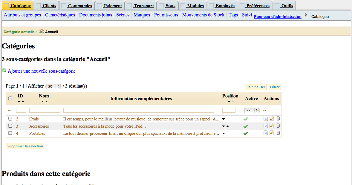

Mipou Posted May 23, 2012 Author Share Posted May 23, 2012 (edited) Merci, en effet, après avoir changé dans Préférences/SEO&URLS/configurations des URLs Je peux accéder au front office. Mais le backoffice est devenu comme ça, voir l'image et j'ai ce message: Your are currently connected with the following domain name: suivi de l'adresse IP Il faut sûrement changer quelque chose quelque part ... Merci d'avance pour vos réponses Edited May 23, 2012 by kikounos (see edit history) Link to comment Share on other sites More sharing options...
manouille Posted May 23, 2012 Share Posted May 23, 2012 C'est normal, faut que tu te connectes à l'admin avec l'url de ton site (que tu as entré dans Seo&URLs) et non plus l'adresse ip. Si ton site s'appelle www.toto.com et ton dossier admin : "admintoto" connectes toi à l'admin par l'adresse suivante : http://www.toto.com/admintoto 1 Link to comment Share on other sites More sharing options...
