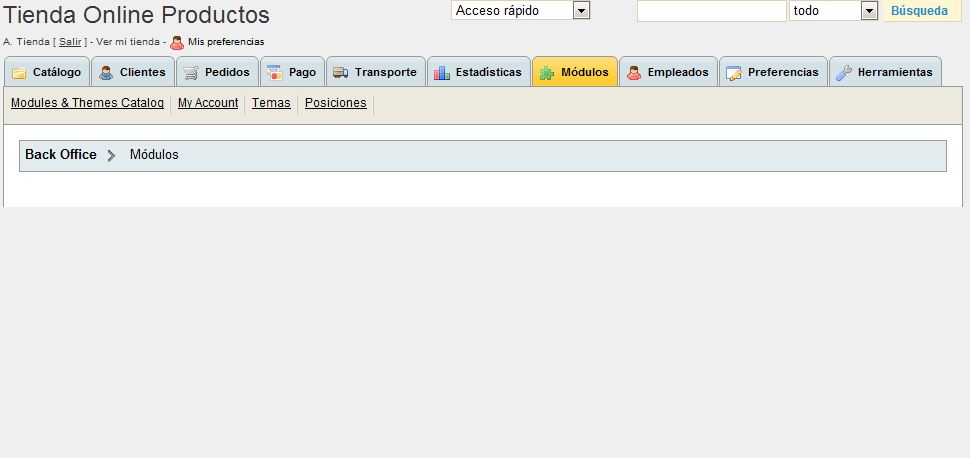

CarlosAdrian Posted May 21, 2012 Share Posted May 21, 2012 He actualizado a la versión 1.4.8.2, manualmente porque el módulo upgrade nunca me ha funcionado bien, y ahora me encuentro que la pestaña "Módulos" no aparece correctamente, por lo que no puedo habilitar los módulos no nativos (adjunto imagen para que veáis qué ocurre exactamente). Es como si diese un error en algún fichero de los módulos y en vez de mostrar el error directamente no cargase nada. He actualizado muchas más veces la versión y nunca he tenido estos problemas. ¿A alguien le ha pasado? Tengo la copia de seguridad correctamente y puedo echar todo atrás, pero me gustaría tener la versión actualizada. Muchas gracias a todos por la ayuda. Link to comment Share on other sites More sharing options...
nadie Posted May 21, 2012 Share Posted May 21, 2012 He actualizado a la versión 1.4.8.2, manualmente porque el módulo upgrade nunca me ha funcionado bien, y ahora me encuentro que la pestaña "Módulos" no aparece correctamente, por lo que no puedo habilitar los módulos no nativos (adjunto imagen para que veáis qué ocurre exactamente). Es como si diese un error en algún fichero de los módulos y en vez de mostrar el error directamente no cargase nada. He actualizado muchas más veces la versión y nunca he tenido estos problemas. ¿A alguien le ha pasado? Tengo la copia de seguridad correctamente y puedo echar todo atrás, pero me gustaría tener la versión actualizada. Muchas gracias a todos por la ayuda. Hola prueba, lo siguiente, ve al fichero /config/config.inc.php Busca la siguiente linea: @ini_set('display_errors', 'off'); Y cámbiala por esta: @ini_set('display_errors', 'on'); Ve otra vez a la pestaña módulos y dime el error que te salta. 1 Link to comment Share on other sites More sharing options...
CarlosAdrian Posted May 21, 2012 Author Share Posted May 21, 2012 ¡Vaya! ¡No conocía yo eso! Muchas gracias Fatal error : Cannot redeclare xmlrpc_encode_entitites() (previously declared in /htdocs/public/www/modules/affiliatesforall/xmlrpc.php:276) in /htdocs/public/www/modules/cloudcache/lib/xmlrpc.inc.php on line 405 Ahora ya sé por dónde tengo que seguir. Te lo agradezco muchísimo. Link to comment Share on other sites More sharing options...
CarlosAdrian Posted May 21, 2012 Author Share Posted May 21, 2012 El problema radica en que el módulo de CloudCaché utiliza la misma librería xmlrpc que utiliza el módulo AffiliatesForAll, y en algún punto "se pisan". Solución simple, fea, pero efectiva: como no voy a usar el módulo CloudCaché, lo he borrado y listos, pero no es una buena solución porque con cada actualización de versión me dará el mismo problema. Tengo que mirar más detenidamente cómo hacer que convivan los dos módulos. Lo dejo aquí puesto por si a alguien más le pasa lo mismo. Muchas gracias Link to comment Share on other sites More sharing options...
