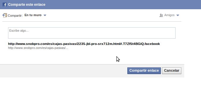

PrestaSergi Posted May 18, 2012 Share Posted May 18, 2012 Buenas, al compartir un producto en facebook por ejemplo, solo aparece el enlace del mismo, pero no la imagen ni el texto. He probado con varios módulos como addthis, el genérico de compartir en facebook, y unos cuantos más. Esos mismos módulos los he probado en un prestashop limpio y funcionan correctamente. En definitiva, los módulos se comportan bien, pero al compartir sólo aparece el enlace del producto. Adjunto imágen. Gracias de antemano. Link to comment Share on other sites More sharing options...

bulaphones Posted June 11, 2012 Share Posted June 11, 2012 si mal no recuerdo esta en las instrucciones del modulo, meta img o algo asi era <script src="{$fl_protocol_link}connect.facebook.net/{$fl_lang_code}/all.js#xfbml=1"></script> {if $fl_default_image} <meta property="og:image" content="{$fl_default_image}" /> <link rel="image_src" href="{$fl_default_image}" /> {/if} yo tnego estas vienen en el modulo facebooklike.. pero no funciona.. en mi caso cuando creo un nuevo producto en algunos no funciona tengo la Version 1.4.4.1 Link to comment Share on other sites More sharing options...
bulaphones Posted June 14, 2012 Share Posted June 14, 2012 Buenas, al compartir un producto en facebook por ejemplo, solo aparece el enlace del mismo, pero no la imagen ni el texto. He probado con varios módulos como addthis, el genérico de compartir en facebook, y unos cuantos más. Esos mismos módulos los he probado en un prestashop limpio y funcionan correctamente. En definitiva, los módulos se comportan bien, pero al compartir sólo aparece el enlace del producto. Adjunto imágen. Gracias de antemano. Hola a mi se me soluciono el problema... te explico.. tenia agregados productos similares y tenian el casi el mismo nombre: http://www.mipagina.com/holsters/58-holster-combo-para-iphone-4-4s-azul.html http://www.mipagina.com/holsters/58-holster-combo-para-iphone-4-4s-rojo.html asi lo que hice fue agregar cmabiar un poco el nombre de produto y meta title para que funcionara.. http://www.mipagina.com/holsters/58-holster-combo-para-iphone-4-4s-azul-funda-y-clip.html tambien debes checar que la fotos principal tenga el mismo nombre que el del producto.. espero te haya podido ayudar Link to comment Share on other sites More sharing options...
