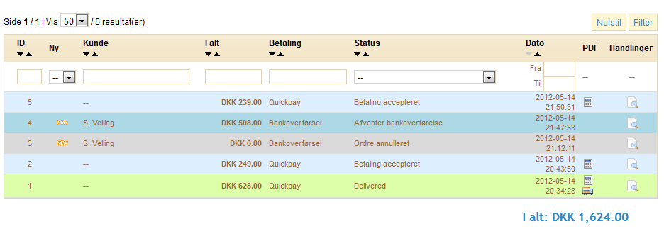

Nej denne tråd handler om at jeg nu har fået Quickpay til at vise sig som betalingsmulighed og fungere i og med fint nok, indtil at betaling bliver gennemført og kunden bliver redirectet til http://www.minshop.d...ack=history.php
Jeg har vedhæftet et screendump så man kan se at ordrene betalt med quickpay mangler noget information.
