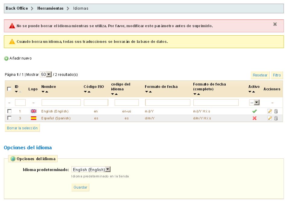

Ok muchas gracias nadie, por la respuesta, sin embargo ya la gente que me presta el servicio de Hosting, hizo lo pertinente, cambio el valor de "max_input_vars" y reiniciaron el apache2. Luego de esto, habilite el ingles, trate de borrar el español para luego reinstalarlo y no me lo permite, he importado de nuevo el idioma y el problema persiste. Sera que debo borrarlo directamente de la BD?
Al intentar eliminar el idioma, ya deshabilitado me muestra un mensaje que dice
"No se puede borrar el idioma mientras se utiliza. Por favor, modificar este parámetro antes de suprimirlo."

No se si era la solución mas acertada pero simplemente reinstale la tienda, aproveche y actualice. Ya no me presenta ningun problema con el idioma, supongo que las modificaciones en el php.ini surtieron efecto.
Entonces, después de actualizar, te funciona todo de forma correcta?
Asi es, aunque note como en el post al que me redireccionaste que los modulos del tema, tenian los archivos es.php vacios y al re instalar los que traia de mi tienda local, con ese archivo, no se traducen. Simplemente instale los modulos sin esos archivos y se traducen sin problema. de nuevo, Gracias Victor. Ahora tengo otro problema pero buscare el post correspondiente :) y si es que a mas nadie se le ha presentado el mismo inconveniente.
