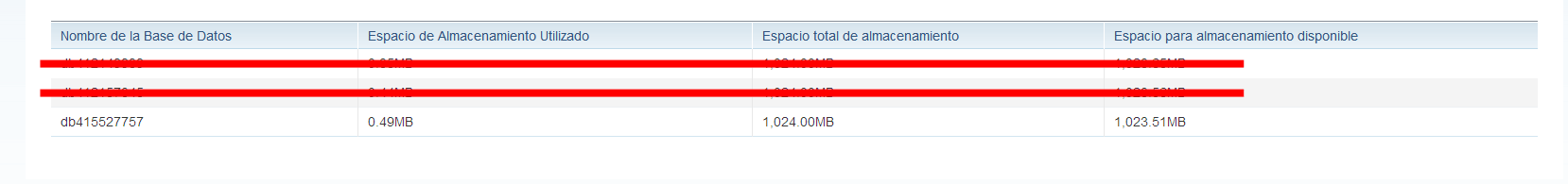

El plan de Dan Posted May 22, 2012 Share Posted May 22, 2012 (edited) Estoy leyendo por ahí que este problema es restricción del servidor, que debe ampliar la memoria para la base de datos. Voy a probar a eliminar módulos que me sobran, a ver me evito tener que rehacer todo de cero o esperar a que 1and1 me conteste Os dejo un pantallazo de la información que me da 1and1 de mi base de datos. Según esto queda muuuucho espacio (mirad el adjunto). Edited May 22, 2012 by claramaria (see edit history) Link to comment Share on other sites More sharing options...
El plan de Dan Posted May 22, 2012 Share Posted May 22, 2012 Bueno, chicos, os cuento que por el momento borrando algunos módulos me ha dejado seguir, ahora veo de nuevo los módulos en el Back Office Link to comment Share on other sites More sharing options...
nadie Posted May 22, 2012 Share Posted May 22, 2012 Bueno, chicos, os cuento que por el momento borrando algunos módulos me ha dejado seguir, ahora veo de nuevo los módulos en el Back Office El error que te daba es de memory_limit (antes de saber que era 1and1, te dije que probaras incializar el parámetro memory_limit, pero bueno se ve que al final realmente no funciono) ( suele pasar en ese tipo de servidores como 1and1, por que supongo que estarás en uno de los planes básicos de 1and1 no? ) Link to comment Share on other sites More sharing options...
El plan de Dan Posted May 22, 2012 Share Posted May 22, 2012 El error que te daba es de memory_limit ( suele pasar en ese tipo de servidores como 1and1, por que supongo que estarás en uno de los planes básicos de 1and1 no? ) Pues el pack contratado no es muy básico, tampoco un servidor dedicado, pero bueno. De hecho, ya ves, en la base de datos quedaba sitio, pero aunque no termino de entendeerlo, lo he hecho funcionar. De momento voy activando los móculos que desactivó la actualización y parece que se va recomponiendo. Link to comment Share on other sites More sharing options...
nadie Posted May 22, 2012 Share Posted May 22, 2012 Pues el pack contratado no es muy básico, tampoco un servidor dedicado, pero bueno. De hecho, ya ves, en la base de datos quedaba sitio, pero aunque no termino de entendeerlo, lo he hecho funcionar. De momento voy activando los móculos que desactivó la actualización y parece que se va recomponiendo. Es que el error, no se refiere a la base de datos. De los planes de 1and1 tanto el Dual Basico, como el Dual Avanzado, como el Dual Ilimitado, como el Dual Profesional son de lo peor que he visto en la red. (Aunque claro solo es una opinión) ¿Que plan tienes? Link to comment Share on other sites More sharing options...
El plan de Dan Posted May 22, 2012 Share Posted May 22, 2012 Es que el error, no se refiere a la base de datos. Mmmmm... ¿ves? Éstas son las cosas que los amateurs no controlamos ¡Gracias por vuestro apoyo! A ver si después de todo esto logro hacer funcionar mi carrito, que es lo que me traía de cabeza... Link to comment Share on other sites More sharing options...
nadie Posted May 22, 2012 Share Posted May 22, 2012 Mmmmm... ¿ves? Éstas son las cosas que los amateurs no controlamos ¡Gracias por vuestro apoyo! A ver si después de todo esto logro hacer funcionar mi carrito, que es lo que me traía de cabeza... Por cierto, por simple curiosidad, no me respondistes a que plan de hosting tienes contratados con ellos Link to comment Share on other sites More sharing options...
El plan de Dan Posted May 22, 2012 Share Posted May 22, 2012 Por cierto, por simple curiosidad, no me respondistes a que plan de hosting tienes contratados con ellos El pack Comfort para empresas, con 100 GB de espacio. Es el tercero o el cuarto empezando por abajo, no es tan básico, Rarezas de 1and1. Link to comment Share on other sites More sharing options...
nadie Posted May 22, 2012 Share Posted May 22, 2012 El pack Comfort para empresas, con 100 GB de espacio. Es el tercero o el cuarto empezando por abajo, no es tan básico, Rarezas de 1and1. Si conozco el plan y esta entre los básicos. (El tener 100 GB de espacio y algunos temas ilimitados como dicen ellos, no quiere decir que sea un buen plan y menos en 1and1 y menos con tiendas prestashop y menos con el super soporte que dan (en modo ironico)) Link to comment Share on other sites More sharing options...
El plan de Dan Posted May 22, 2012 Share Posted May 22, 2012 Si conozco el plan y esta entre los básicos. (El tener 100 GB de espacio y algunos temas ilimitados como dicen ellos, no quiere decir que sea un buen plan y menos en 1and1 y menos con tiendas prestashop y menos con el super soporte que dan (en modo ironico)) Ams, pos vale. Y eso que te lo pintan tan bonico... Vamos, que prácticamente hay que irse a servidor dedicado, ¿no? Porque términos medios no veo muchos... Link to comment Share on other sites More sharing options...
nadie Posted May 22, 2012 Share Posted May 22, 2012 Ams, pos vale. Y eso que te lo pintan tan bonico... Vamos, que prácticamente hay que irse a servidor dedicado, ¿no? Porque términos medios no veo muchos... No se trata de tener mas espacio ni menos espacio, se trata de tener un hosting en condiciones, es decir no te hace falta ni un dedicado, ni un vps, yo es que no contrataría nada en 1and1, por ejemplo yo suelo recomendar: https://www.cdmon.com/cas/hosting/alojamiento-web/ podrías decir que es mas caro, pero tienes 0 problemas y soporte técnico al 100 por 100. Link to comment Share on other sites More sharing options...
