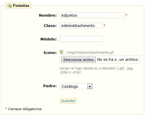

nadie Posted May 7, 2012 Share Posted May 7, 2012 He seguido los apsos que em indicas ahora cuando accedo a catalogo al lado de Mapas de imagen me aparece "Adjuntos" pero al pinchar en el me dice: La pestaña no existe Lo has puesto tal como se ve en la siguiente imagen: ? Link to comment Share on other sites More sharing options...
dzphp Posted May 7, 2012 Author Share Posted May 7, 2012 sí lo cree como en la imagen, a mi el campo modulo no me aparece supongo que por al version de prestashop, aunque como se deja en blanco no creo que afecte. Po si acaso puse algo mal lo he vuelto a borrar y crear y me dice lo mismo cuando intento acceder: La pestaña no existe Link to comment Share on other sites More sharing options...
