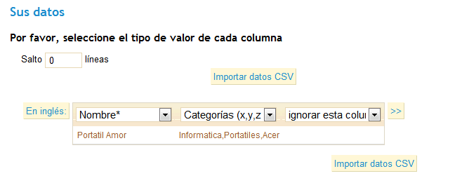

dagoiz Posted May 6, 2012 Share Posted May 6, 2012 Hola, explico el tema. Vengo de Oscommerce y estoy intentando cambiar a Prestashop, el tema es que veo la importacion de productos bastantante engorrosa o no me entero. Tengo unos 5000 prods. y veo muy complicado el tema de las categorias. Es mas no consigo saber como puedo subir algo asi: ARTICULO CATEGORIA SUBCAT1 SUBCAT2 SUBCAT3 ZAPATILLA NIKE DEPORTIVAS NIKE HOMBRE GORRA ADIDAS ACCESORIOS GORRA HOMBRE TALLA M CALCETINES CALECETINES Es decir multiples categorias y subcategorias. No logro entender como se puede hacer esto por mas hilos que he leido. Gracias por vuestra ayuda de antemano. Link to comment Share on other sites More sharing options...
AMA1MD Posted May 6, 2012 Share Posted May 6, 2012 Tiene que poner el producto y la categoría a la que pertenece independientemente si es o no subcategoria. Si el producto se encuentra en varias categorías separelas por comas. Link to comment Share on other sites More sharing options...
dagoiz Posted May 7, 2012 Author Share Posted May 7, 2012 no funciona. Lo separo por comas y no me hace ni caso. Si me puedes poner por favor un ejemplo te lo agradeceria mucho. Link to comment Share on other sites More sharing options...
nadie Posted May 7, 2012 Share Posted May 7, 2012 no funciona. Lo separo por comas y no me hace ni caso. Si me puedes poner por favor un ejemplo te lo agradeceria mucho. Sube al foro el fichero con las comas, que has intentado subir a tu tienda, que la comunidad lo revise y intente guiarte. Link to comment Share on other sites More sharing options...
dagoiz Posted May 7, 2012 Author Share Posted May 7, 2012 si el problema es ese, que no se como subir eso que indico. Varios productos en diferentes categorias, subcategorias. Mas bien lo que necesitaria seria lo contrario, un CSV de alguien que me ponga un ejemplo de como se haria. Gracias por vuestras respuestas. Link to comment Share on other sites More sharing options...

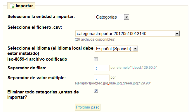

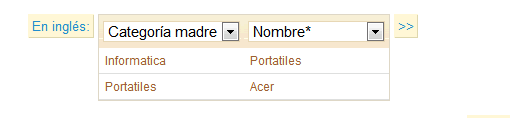

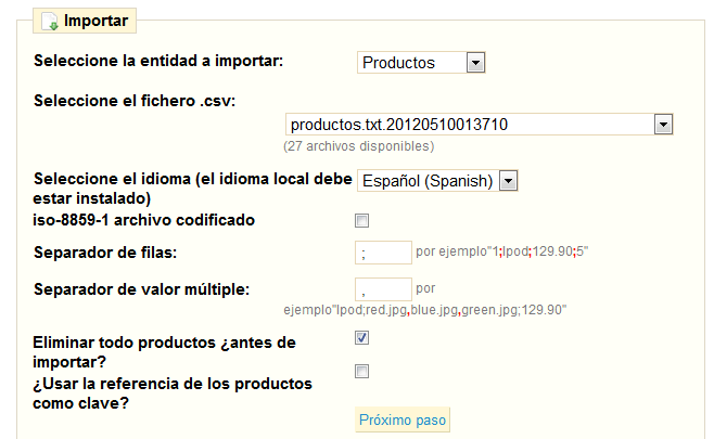

nadie Posted May 9, 2012 Share Posted May 9, 2012 Un ejemplo rápido, mira: Ejemplo de una importación con tres niveles. Creamos un fichero para las categorias, que por ejemplo lleva lo siguiente: Indicamos en este fichero, que la categoria Informatica, tiene dentro una subcategoria llamada portatiles y la subcategoria Portatiles tiene dentro otra subcategoria llamada Acer. Este fichero se debe importar en Herramientas/Importar -> Categorías Ahora vamos a definir un producto que estará tanto en Informática, como portátiles como en Acer Una vez creado el fichero, y guardado nos vamos a Herramientas -> Importar -> Productos fin.. Adjunto ficheros también: productos.txt categorias.txt Link to comment Share on other sites More sharing options...
dagoiz Posted May 10, 2012 Author Share Posted May 10, 2012 vale entendido y descartado prestashop como catalogo y sistema de comercio online entonces. Imaginate con mas de 300.000 productos la cantidad de categorias, subcategorias ... que tengo que poner. Me parece un sistema bastante engorroso, vamos no conozco otro sistema con un modulo de importacion mas complicado la verdad. Vengo de Oscommerce y alli es un excel y cada producto se pone su correspondiente categoria, subcategoria1, subcategoria2 ... en cada columna y a correr. No primero subir el arbol de actegorias, luego los productos .......... Buscare si hay alguien que haya desarrollado algun modulo para que esto sea un trabajo "sencillo" y no una labor de 1000 horas. Gracias. Link to comment Share on other sites More sharing options...
nadie Posted May 10, 2012 Share Posted May 10, 2012 vale entendido y descartado prestashop como catalogo y sistema de comercio online entonces. Imaginate con mas de 300.000 productos la cantidad de categorias, subcategorias ... que tengo que poner. Me parece un sistema bastante engorroso, vamos no conozco otro sistema con un modulo de importacion mas complicado la verdad. Vengo de Oscommerce y alli es un excel y cada producto se pone su correspondiente categoria, subcategoria1, subcategoria2 ... en cada columna y a correr. No primero subir el arbol de actegorias, luego los productos .......... Buscare si hay alguien que haya desarrollado algun modulo para que esto sea un trabajo "sencillo" y no una labor de 1000 horas. Gracias. Por ejemplo con Excel (Microsoft Office), puedes prepararlo y dividir los datos, sin la necesidad de ir colocando dato por dato, de forma muy sencilla. Link to comment Share on other sites More sharing options...

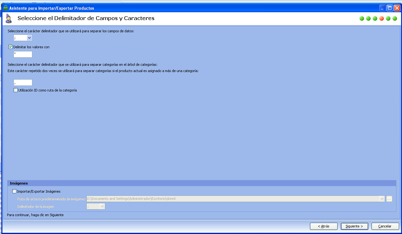

dagoiz Posted May 12, 2012 Author Share Posted May 12, 2012 (edited) Voy a probar el store manager pero por lo que pude ver ayer es lo mismo que el importador csv de prestashop pero en remoto. No digo que no sea potente, potente es. Pero el tema de las categorias es superengorroso, no se pueden subir directamente con los productos. Es decir, en cada fila de cada producto poner su categoria: Home, Ropa, Botas, Hombre. y si todas o alguna subacategoria no exite crearla, en caso de que exista colocar el producto dentro. Eso seria lo mas util, sencillo, intuitivo y evitaria muchos errores a la hora de subir nuevos productos. Porque la pelicula que hay que hacer para crear categorias creo que es bastante dificil, en mi opinion. GRACIAS. Edited May 12, 2012 by dagoiz (see edit history) Link to comment Share on other sites More sharing options...
dagoiz Posted May 13, 2012 Author Share Posted May 13, 2012 Hola, bueno, creo que puedo dar por solucionado el tema. He probado el Prestashop manager de magnetic y con el la importacion es directa sin tener que crear primero categorias ... Muy contento con el. La unica pega, es que es de pago, pero bueno..... Muchas gracias por vuestra ayuda. Link to comment Share on other sites More sharing options...
nadie Posted May 13, 2012 Share Posted May 13, 2012 Hola, bueno, creo que puedo dar por solucionado el tema. He probado el Prestashop manager de magnetic y con el la importacion es directa sin tener que crear primero categorias ... Muy contento con el. La unica pega, es que es de pago, pero bueno..... Muchas gracias por vuestra ayuda. Estimado dagoiz, ¿Entonces te realiza la importación sin ningún problema? Bueno, independientemente de que sea de pago, tiene mas funcionalidades extras, que podrá utilizar usted en su tienda. Link to comment Share on other sites More sharing options...
dagoiz Posted May 13, 2012 Author Share Posted May 13, 2012 Si, todo sin problemas. Bueno hay una cosa que no entiendo muy bien si se puede hacer, he mirado la documentacion del prestashop manager pero creo que no. En el importador de Prestashop ponemos la URL de la imagen, la cual puede estar en nuestro servidor o ser un url externa. Esto por lo que veo no se puede hacer con el manager. Me equivoco?? Gracias. Link to comment Share on other sites More sharing options...
