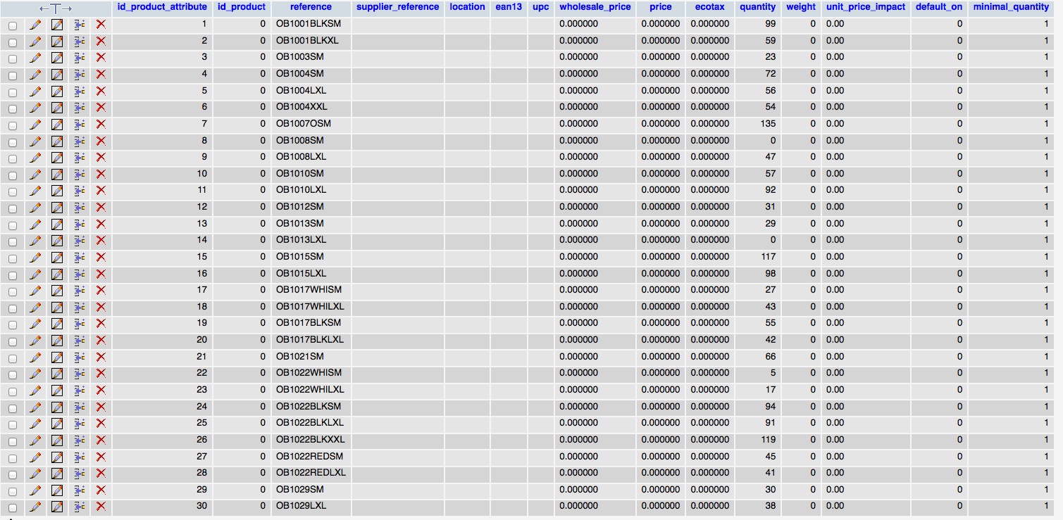

MarcusRB Posted May 22, 2012 Share Posted May 22, 2012 Usted tiene, un ejemplo de como importar combinaciones en la pestaña Herramientas/Importar. (Ejemplo Declinaciones) Hola, estoy trabajando directamente sobre excel...ya que tengo muchas referencias he preferido no hacerlo mediante sql ya que dispongo de ficheros y es más simple. Pero reguardante la plantilla de productos sin problemas, de excel a csv y subir, perfecto. Lo mismo lo hago por declinaciones, y rellenos todo los campos que necesito y hay un problema.... tengo talla y color y según el ejemplo dice: options (Group:Value)* y abajo xxx:yyy,xxx:yyy; y yo relleno de esta manera: Color:Negro,Talla:SM; me ha creado colores (todos los atributos) y tallas (con sus respetivos atributos) pero no me asigna ni uno a los productos (con su ID y referenciados) Porqué? Los habeís hecho de otra forma? Link to comment Share on other sites More sharing options...
MarcusRB Posted May 22, 2012 Share Posted May 22, 2012 (edited) Hola, estoy trabajando directamente sobre excel...ya que tengo muchas referencias he preferido no hacerlo mediante sql ya que dispongo de ficheros y es más simple. Pero reguardante la plantilla de productos sin problemas, de excel a csv y subir, perfecto. Lo mismo lo hago por declinaciones, y rellenos todo los campos que necesito y hay un problema.... tengo talla y color y según el ejemplo dice: options (Group:Value)* y abajo xxx:yyy,xxx:yyy; y yo relleno de esta manera: Color:Negro,Talla:SM; me ha creado colores (todos los atributos) y tallas (con sus respetivos atributos) pero no me asigna ni uno a los productos (con su ID y referenciados) Porqué? Los habeís hecho de otra forma? Y descubro en las bb.dd. no tiene asignado el id_product? porqué si lo he indicado en excel? Muy raro o estoy olvidando algo? Edited May 22, 2012 by AppTechDesigner (see edit history) 1 Link to comment Share on other sites More sharing options...
