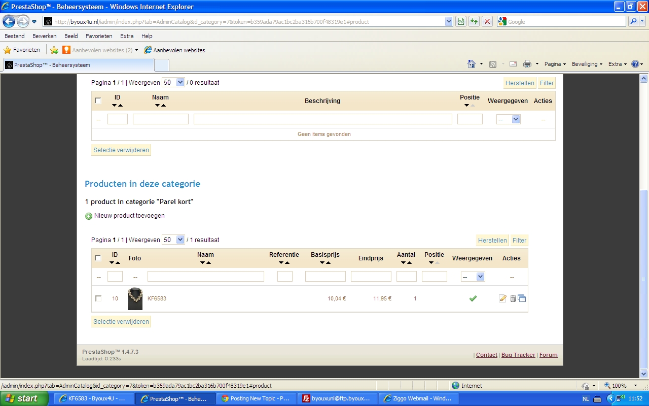

Jeevan Posted May 5, 2012 Share Posted May 5, 2012 (edited) Help! Ik ben nieuw op dit forum, dus als ik hier en daar iets niet geheel juist doe...bij voorbaat mijn excuses. Ik ben bezig een webshop te bouwen. Het is nog niet online, en ik gebruik hem dan ook in niet geactiveerde modus. Ik gebruik een aangepaste default Theme welke ik B4U heb genoemd. Voordat ik de product categorieën ging aanmaken heb ik eerst een update uitgevoerd. Ik gebruik nu versie 1.4.7.3 Ik heb de categorieën aangemaakt en daarna subcategorieën. Daarbij heb ik de afbeeldingen toegevoegd voor een product. Bij controle kwam ik erachter dat de product afbeelding niet weergegeven wordt. Ik heb al gemerkt dat de link op de website (Front) verschild van van de Back. Ik weet echter niet hoe ik dit moet oplossen. Wat ik al geprobeerd heb: htaccess opnieuw gegenereerd Miniaturen opnieuw gegenereerd Origenele Default Theme geactiveerd Links: ( ter info....ze werken dus niet) Back -> http://byoux4u.nl/im...uct_mini_10.jpg Back -> http://byoux4u.nl/img/p/5/1/51.jpg Front -> http://byoux4u.nl/51-large/kf6583.jpg Wie kan mij helpen? Edited May 6, 2012 by Jeevan (see edit history) Link to comment Share on other sites More sharing options...
Jeevan Posted May 5, 2012 Author Share Posted May 5, 2012 Inmiddels heb ik zelf nog wat gevonden. Door hier en daar wat aanpassingen te maken heb ik het nu blijkbaar voor elkaar dat de Back en Front end naar dezelfde pad verwijzen. Echter de afbeelding waar naar verwezen wordt komt niet voor in de desbetreffende map. Er wordt bijvoorbeeld verwezen naar http://byoux4u.nl/img/p/5/2/52-large.jpg In de map vind ik alleen 52.jpg Ik mis dus 52-large.jpg en 52-small.jpg Wie weet hoe deze afbeeldingen gegenereerd worden? Ik zit eraan te denken om alle reeds gemaakte categorieën te verwijderen en opnieuw te beginnen. Suggesties zijn nog steeds zeer welkom! Link to comment Share on other sites More sharing options...
Jeevan Posted May 5, 2012 Author Share Posted May 5, 2012 Inmiddels heb ik het voor elkaar dat op de product pagina de afbeelding weergegeven wordt. Ik heb nog steeds geen Thumbnail op de categorie pagina, en de vergroting van de product afbeelding werkt ook nog niet. Wat doe ik verkeerd? Ik heb op wat buitenlandse forums gelezen dat er meer mensen zijn met hetzelfde probleem met versie 1.4.7.3. Link to comment Share on other sites More sharing options...
Jeevan Posted May 6, 2012 Author Share Posted May 6, 2012 Deze forum werkt net als een psychiater...... gewoon er tegenaan zitten ......, en de oplossing komt vanzelf. Ik heb het iig opgelost! Link to comment Share on other sites More sharing options...
