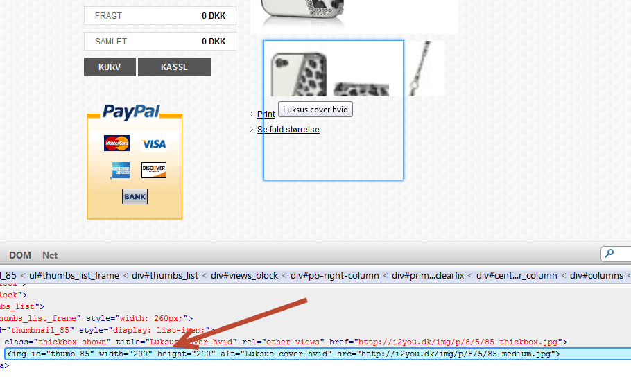

allog Posted May 4, 2012 Share Posted May 4, 2012 (edited) Hej Er lige pludselig begyndt at have problemer med de små thumb billeder under mine nyoprettede produkter. De små thumbs under produkt billedet vises ikke, men holder man musen hen over det kommer det rigtige billede godt nok frem oppe i det store billede, men ikke i de små. Det er først noget den lige er begyndt på.. de første varer jeg oprettede for et par måneder sider virker fint nok. se eks. her http://i2you.dk/prod...p?id_product=60 og her et eks. hvor de vises.. http://i2you.dk/prod...p?id_product=32 dog ikke tilpasset i størrelse, men der vises da noget... En anden ting er hvorfor de ikke bliver tilpasset... nogle der kan svare på det Edited May 5, 2012 by allog (see edit history) Link to comment Share on other sites More sharing options...
Prestafan1234 Posted May 5, 2012 Share Posted May 5, 2012 (edited) Du må have ændret på noget i shoppen? (Theme, billedestørrelse). På dit link nr. 1 vises ingen thumbnails under produktet - så det virker jo faktisk ikke. På link nr. 2 er dine thumbnails 200x200 px så det er klart, at de ikke kan være der. Prøv at tjekke dine billedstørrelser under BO - Indtstillinger - Billeder Edited May 5, 2012 by Prestafan1234 (see edit history) Link to comment Share on other sites More sharing options...
allog Posted May 5, 2012 Author Share Posted May 5, 2012 Hej... Det med størrelsen hjalp. Tak men det er rigtig jeg har lagt nyt theme på, men hvorfor gør det at jeg ikke kan ligge nye billeder på som ikke vises..? holder man musen hen over thumb billedet bliver det jo godt nok vist rigtig oppe i det store felt..? tager man netop detaljer på billedet, som du har vedhæftet, kan man jo se den godt nok viser den rigtige sti til billedet Link to comment Share on other sites More sharing options...
