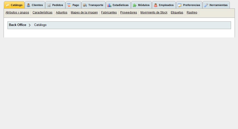

7y7 Posted May 4, 2012 Share Posted May 4, 2012 Hola buenas tardes, acabo de instalar Prestashop 1.4.7 (iba a poner el servidor, como no tengo muy claro si está permitido o no, por ahora no lo pongo) El caso es que creo todas las categorías, y cuando voy a añadir un producto y su imagen, cuando voy a salvar la imagen, el BO, se me queda así Sería alguien tan amable de decirme como puedo solucionar este problema, o si de lo contrario, sería mejor instalar la versión 1.4.5 ¿? Un saludo, y muchas gracias. Link to comment Share on other sites More sharing options...
nadie Posted May 4, 2012 Share Posted May 4, 2012 Hola buenas tardes, acabo de instalar Prestashop 1.4.7 (iba a poner el servidor, como no tengo muy claro si está permitido o no, por ahora no lo pongo) El caso es que creo todas las categorías, y cuando voy a añadir un producto y su imagen, cuando voy a salvar la imagen, el BO, se me queda así Sería alguien tan amable de decirme como puedo solucionar este problema, o si de lo contrario, sería mejor instalar la versión 1.4.5 ¿? Un saludo, y muchas gracias. Haz una cosa, activa los errores, para ello ve al fichero /config/config.inc.php, busca esta linea: @ini_set('display_errors', 'off'); Y cámbiala por esta: @ini_set('display_errors', 'on'); Vuelve a probar a subir la imagen y dime que error te salta. Link to comment Share on other sites More sharing options...
7y7 Posted May 4, 2012 Author Share Posted May 4, 2012 (edited) Hola, muchas gracias por tu pronta respuesta, he hecho lo que me dijiste, y me salta el siguiente error: Fatal error: Out of memory (allocated 59768832) (tried to allocate 2660 bytes) in /homepages/24/d411452594/htdocs/images.inc.php on line 239 He probado a reemplazar de nuevo el archivo, pero ha salido de nuevo el error. Como lo puedo solucionar? Muchas gracias. Edited May 4, 2012 by gmp7 (see edit history) Link to comment Share on other sites More sharing options...
