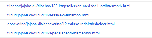

Prestafan1234 Posted May 4, 2012 Share Posted May 4, 2012 (edited) Hej For et par uger siden opdagede jeg, at der i Google Webmaster Tools var ca. 400 gennemgangsfejl på min side. For ca. en måned siden lavede jeg en redirect på en udgået vare (som ligger nr. 1 på Google) til en ny vare. Dette virkede dog ikke selvom jeg tjekkede, at syntaksen burde være lige efter bogen. Jeg slettede denne redirect igen. Da jeg opdagede gennemgangsfejlen og ikke forstod den underlige syntaks, Google kiggede efter - se skærmdump, markerede jeg alle problemer som løst og ventede på næste gennemgang. Nu er jeg efter nogle uger oppe på 184 gennemgangsfejl igen. En hel del af fejlene er, at Google kigger efter kategorinavn/domænenavn/sti_til_vare i stedet for domænenavn/kategorinavn/sti_til_vare Hvorfor gør den nu det?? Den kigger også efter en del cms-sider - eller det er vel nærmere den oprindelige URL man får, hvis man ikke bruger SEO-venlige URLs i shoppen (hvilket jeg altid har jeg gjort) f.eks.bageartikler/cms.php?id_cms=18 Jeg har slettet .htaccess filen og genereret den igen - men de er identiske. Er der andre der oplever lignende fejl? Det skal lige nævnes, at jeg kun har dansk aktiveret i shoppen. Versionen er 1.4.4.0 Edited May 6, 2012 by Prestafan1234 (see edit history) Link to comment Share on other sites More sharing options...
Prestafan1234 Posted May 5, 2012 Author Share Posted May 5, 2012 Efter at have læst en del i Bug Tracker føler jeg mig rimelig overbevist om, at det er en fejl i PrestaShop, som er opstået i forbindelse med version 1.4. Er der ikke en med denne version der vil tjekke deres Google Webmaster for gennemgangsfejl (og specielt 404 -fejl)? Link to comment Share on other sites More sharing options...
Homeshop.dk Posted May 6, 2012 Share Posted May 6, 2012 Jeg har selv haft mange problemer med dette efter konvertering til 1.4 Har eks. mærkelig nok fået indexeret w.homeshop.dk og ww.homeshop.dk hos google Derudover har den lavet nogle mærkelige 404 redirects - den linker eks. til min kategori 404 som er belægningstegl når en side ikke kan vises denne har jeg ikke kunne fixe endnu. Derudover har den lavet nogle mærkelige indexeringer feks. www.homeshop.dk/Weber-Q320/www.homeshop.dk Jeg har dog løst de fleste ved at købe modulet canonical url fra Presta Changeo Link to comment Share on other sites More sharing options...
Prestafan1234 Posted May 6, 2012 Author Share Posted May 6, 2012 Tak for svar:-) Var ved at gå ud af mit gode skind, specielt over de mystiske indekseringer. Jeg har også købt duplicate URL rewrite modulet, så nu venter jeg bare på, at Google kommer forbi igen Link to comment Share on other sites More sharing options...
