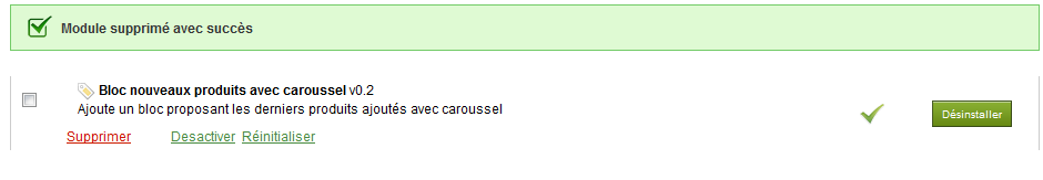

Ptimax Posted May 2, 2012 Author Share Posted May 2, 2012 Voila ce qui ce passe quand je supprime un module: Avant la suppression: Après la suppression: Link to comment Share on other sites More sharing options...
coeos.pro Posted May 2, 2012 Share Posted May 2, 2012 Ouvre le fichier principal de ton module, au début il y a quelque chose comme: public function __construct() { $this->name = 'lenomdetonmodule'; => mémorise bien ce nom de fichier ... Vérifie que dans ce même fichier tu ai aussi : public function uninstall() { if (parent::uninstall() == false) return false; ... ensuite télécharge ce module http://www.coeos.pro/boutique/fr/modules-prestashop/41-table-viewer.html et regarde dans la table ps_module tu doit y trouver le nom de ton module (lenomdetonmodule), normalement c'est le même, sans _ en plus ou en moins, et surtout pas de lenomdetonmodule d'un coté et Lenomdetonmodule de l'autre (l et L : problème de casse) si c'est pas ça c'est que c'est autre chose (forcément) Link to comment Share on other sites More sharing options...
