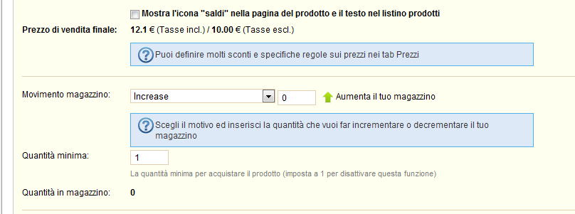

Mandrillo Posted May 2, 2012 Share Posted May 2, 2012 eccomi come promesso :-) allora... per prima cosa devi abilitare la gestione del magazzino (se non lo hai ancora fatto). Per farlo vai su PREFERENZE -> PRODOTTI e alla voce PERMETTI GESTIONE DEL MAGAZZINO indica si e salva. ora vai sulla pagina del prodotto... SE NON HA ATTRIBUTI puoi gestire il movimento magazzino (vedi immagine allegata). Se invece hai degli attributi devi andare nel tab degli attributi e modificare da li la quantità in magazzino scusa per il ritardo della risposta Link to comment Share on other sites More sharing options...
joint77 Posted May 3, 2012 Author Share Posted May 3, 2012 Grazie è già settato, ma all'inserimento del nuovo prodotto non mi appare il prodotto in magazzino (ma esiste un magazzino perchè trovo solo movimenti di magazzino) e quindi ad un nuovo ordine fatto dal fornitore non posso più incrementare il numero dei prodotti, in più come ho detto prima una volta inserito il prodotto la modifica non mi permette di modificare la giacenza in magazzino.. Non ci capisco più nulla Link to comment Share on other sites More sharing options...
Mandrillo Posted May 3, 2012 Share Posted May 3, 2012 la mia immagine allegata si tratta dell'incremento del magazzino in modifica. Il prodotto che stai modificando ha degli attributi? o è senza opzioni? Link to comment Share on other sites More sharing options...
