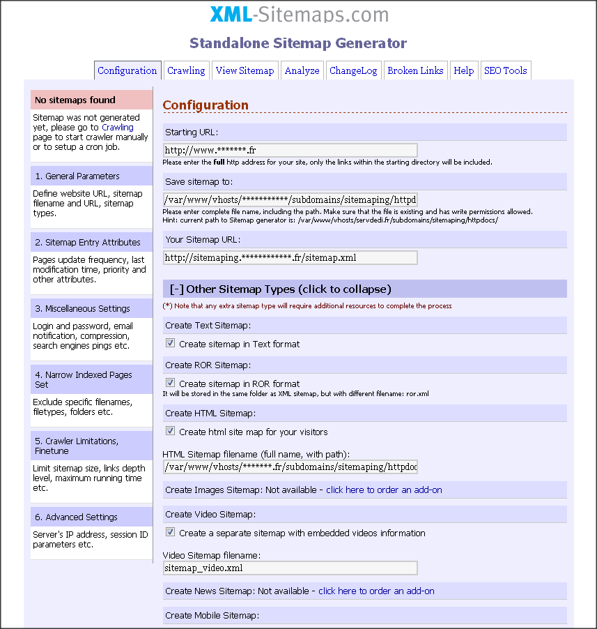

Oron Posted April 29, 2012 Share Posted April 29, 2012 Bonjour http://www.xml-sitem...-generator.html Un script en php que vous pouvez installer sur votre site pour la modique somme de 19.99 dollars Vous pourrez faire de multliple réglage et un super sitemap illimité à moins qu'encore une fois votre hébergement le permets pas. Si je me trompe pas ça fonctionnera aussi si vous l'installer sur votre poste local sous wamp ou easyphp Link to comment Share on other sites More sharing options...

Oron Posted June 7, 2012 Share Posted June 7, 2012 Bonjour quel que soit l'hébergeur vous pouvez utiliser ce script que vous installer sur votre hébergement il coute que 19 $. Il vaut la peine et créez votre sitemap. http://www.xml-sitemaps.com/standalone-google-sitemap-generator.html Link to comment Share on other sites More sharing options...
