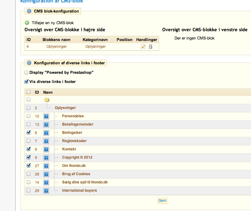

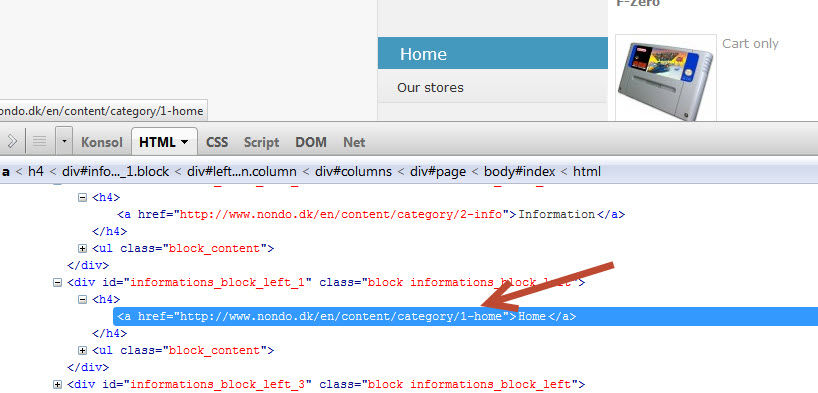

Steffen Posted April 26, 2012 Share Posted April 26, 2012 (edited) Hej alle Jeg har netop åbnet for Europæiske kunder og dermed en engelsk oversættelse. Men CMS blokken er helt skæv, når man vælger engelsk sprog. Der er to overskrifter med "HOME" hvoraf den ene linker til "Our Stores" som er slået fra alle steder i BO - såvidt jeg ved. Er der nogen som ved hvordan jeg fjerner disse 3 mærkelige links? http://www.nondo.dk Jeg takker for alle svar! Løsning: Jeg skiftede admin-sproget i BO og kunne ændre den engelske del af CMS-blokken under "Moduler". Udpenslet i post #12 Edited June 11, 2012 by Nondo (see edit history) Link to comment Share on other sites More sharing options...

Prestafan1234 Posted April 28, 2012 Share Posted April 28, 2012 Som du også selv skriver, er der en blok der "hænger" fast et sted - som lovet i PB kommer hermed skærmdump over, hvad jeg mener Link to comment Share on other sites More sharing options...

Steffen Posted June 11, 2012 Author Share Posted June 11, 2012 Det slog mig pludselig hvordan problemet løses: I Back Office: Vælg fanen "Employees". Vælg Engelsk under din admin-bruger og gem. Gå til "Modules" og vælg CMS BLOCK Her står de to uønskede overskrifter "HOME", som blot slettes. Problem løst Link to comment Share on other sites More sharing options...
