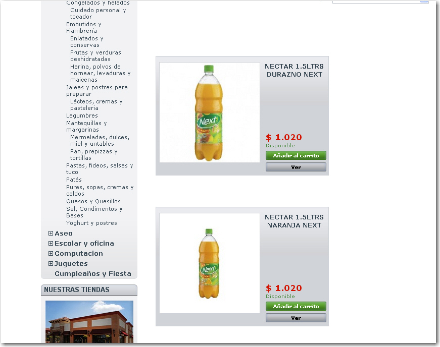

scorsese Posted April 28, 2012 Share Posted April 28, 2012 Sin saber mucho de como esta la plantilla, creo que lo vas buscando es algo asi. 1 Link to comment Share on other sites More sharing options...

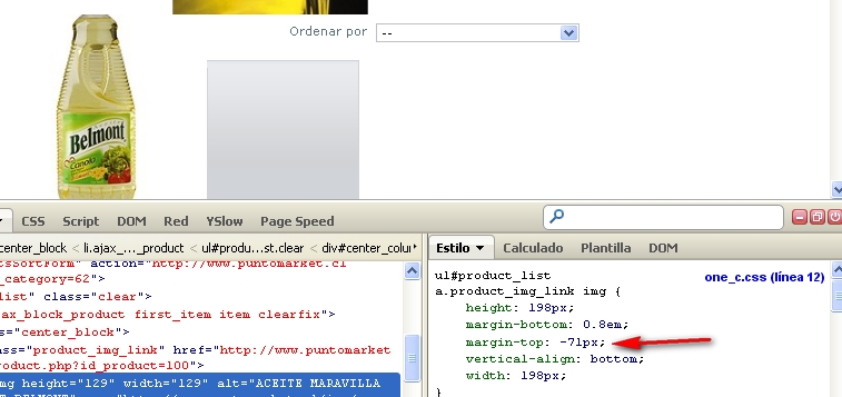

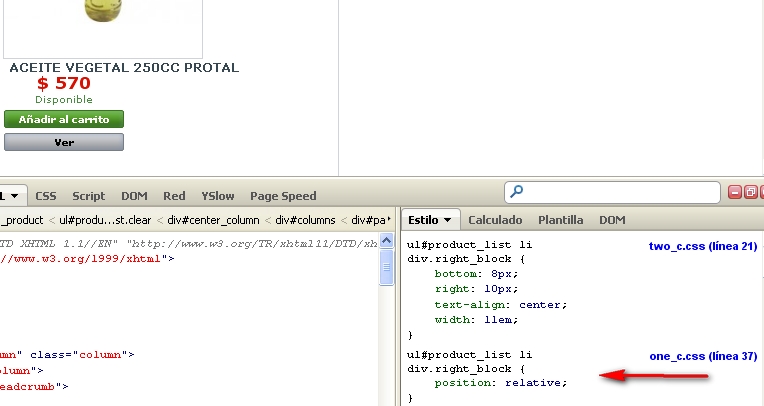

Verito Posted April 28, 2012 Share Posted April 28, 2012 Hola, Punto. Para empezar, aunque hay varias cosas que corregir, el problema de los precios está en la "position" que se le ha dado al bloque de precios. Por eso se agolpan todos en la esquina superior derecha. Le han dado a "position" el valor "absolute" y habría que haberle puesto "relative". Te adjunto una imagen, para que veas como al cambiar este parámetro a "relative", los precios han vuelto a su lugar. También le han dado un "margin-top" erróneo a las fotos de los productos. Le han dado -71px, y deberían haberle puesto 0, para que las fotos se colocarán en el lugar adecuado. Por último y para que cuadrara toda la información del producto dentro de cada caja, deberían haber puesto las imágenes de los productos más pequeñas o bien darle un largo mayor a las cajas de los productos. Eso se arreglaría todo modificando lo relativo al listado de productos. Utilizando Firebug es bastante sencillo ver dónde hay que aplicar los cambios. Los archivos que deberías cambiar son dos: one_c.css y two_c.css one_c.css (línea 12) ul#product_list a.product_img_link img { height: 198px; Aquí cambia 198 por 130 margin-bottom: 0.8em; margin-top: -71px; Aquí cambia -71 por 0 vertical-align: bottom; width: 198px; Aquí cambia 198 por 130 } two_c.css (línea 21) ul#product_list li div.right_block { bottom: 8px; position: absolute; Aquí cambia absolute por relative right: 10px; text-align: center; width: 11em; } Así debería ir bien. Un saludo y espero que te sirva. 1 Link to comment Share on other sites More sharing options...

puntomarket Posted April 28, 2012 Author Share Posted April 28, 2012 Sin saber mucho de como esta la plantilla, creo que lo vas buscando es algo asi. Eso exactamente Link to comment Share on other sites More sharing options...
