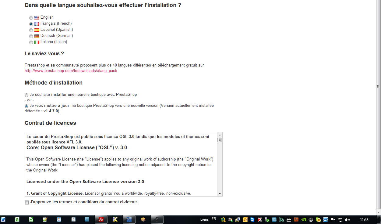

deka33 Posted May 11, 2012 Share Posted May 11, 2012 Bonjour à tous, J'ai exactement le même problème. Plus de bouton "Suivant" etc... Une personne du staff PS pourrait jeter un oeil à notre problème ? Voici un screenshot pour ma part. Merci d'avance et bonne journée à tous Robert, Link to comment Share on other sites More sharing options...

Raph59 Posted May 11, 2012 Share Posted May 11, 2012 @ttl5v : Alors perso, que cela soit sur MAC ou Linux, le bouton n’apparaît pas. Dommage pour moi Je continue à chercher. Sur le screenshot que tu fait voir, tu n'as pas coché la case "J'approuve les termes et conditions du contrat ci-dessus" c'est peut être à cause de ca? Link to comment Share on other sites More sharing options...
ttl5v Posted May 11, 2012 Share Posted May 11, 2012 non non c'était pas mais ça y est ça fonctionne enfin pour moi.... J'ai suivi à la lettre cette vidéo : vimeo.com/21304322 ça m'a pris la journée à tout enlevé et tout remettre en état mais ça marche !!!! Je ne comprends pas n'empeche pourquoi le bouton "suivant" avait disparu. C'est comme ce forum qui ne s'affiche pas sous mon IE... va savoir... @Gatubi et @Deka : Bon courage si ça ne marche toujours pas pour vous... Moi perso, j'ai tout viré sur mon FTP - remis mon ancienne version - désactiver tous mes modules comme on me l'avait conseillé - suivi la vidéo : vimeo.com/21304322 - et tout remis sur le FTP et ça fonctionne !!! ras le bol... apéro ! Link to comment Share on other sites More sharing options...
