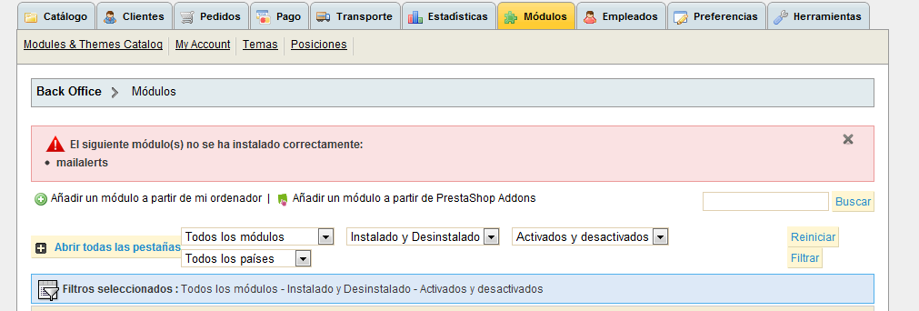

jg1977 Posted April 23, 2012 Author Share Posted April 23, 2012 Cuando le doy a desinstalar desde el back office me da el siguiente error....pego un pantallazo Cuando le doy a desinstalar desde el back office me da el siguiente error....pego un pantallazo Link to comment Share on other sites More sharing options...
