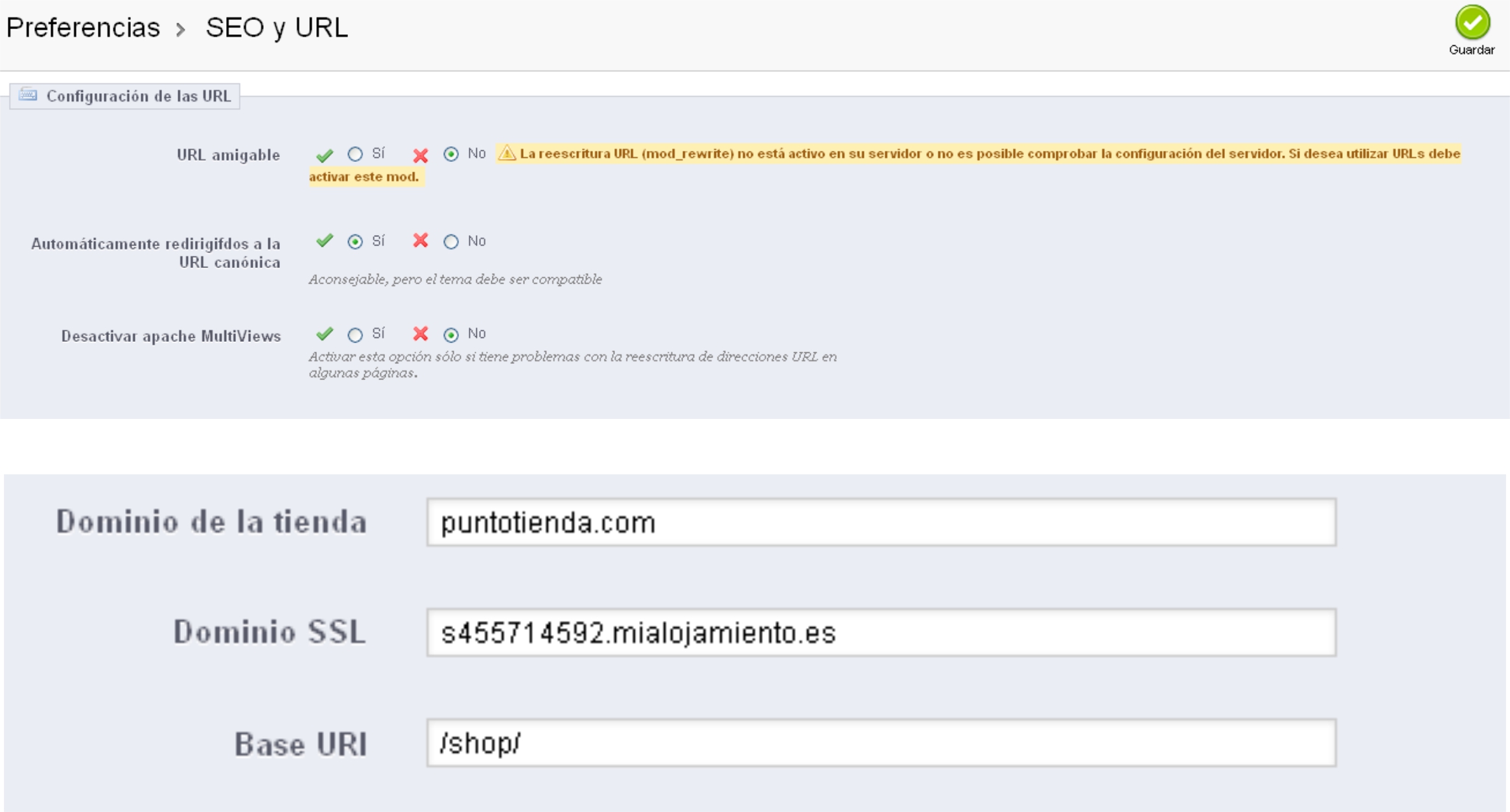

Egoitz Posted March 12, 2013 Share Posted March 12, 2013 (edited) Eso mismo ya lo puse tal y como me has puesto y me sale error, si entras ahora lo veras.Adjunto pantallazo Edited March 12, 2013 by Egoitz (see edit history) Link to comment Share on other sites More sharing options...
Egoitz Posted March 12, 2013 Share Posted March 12, 2013 Después de hablar con 1&1 me han comentado que solo tengo que cambiar la ruta de base de datos de Prestashop. ¿Cómo puedo hacerlo? ¿Con cambiar eso ya se soluciona el problema? Link to comment Share on other sites More sharing options...
Egoitz Posted March 12, 2013 Share Posted March 12, 2013 Solucionado!!! Muchas gracias. Link to comment Share on other sites More sharing options...
