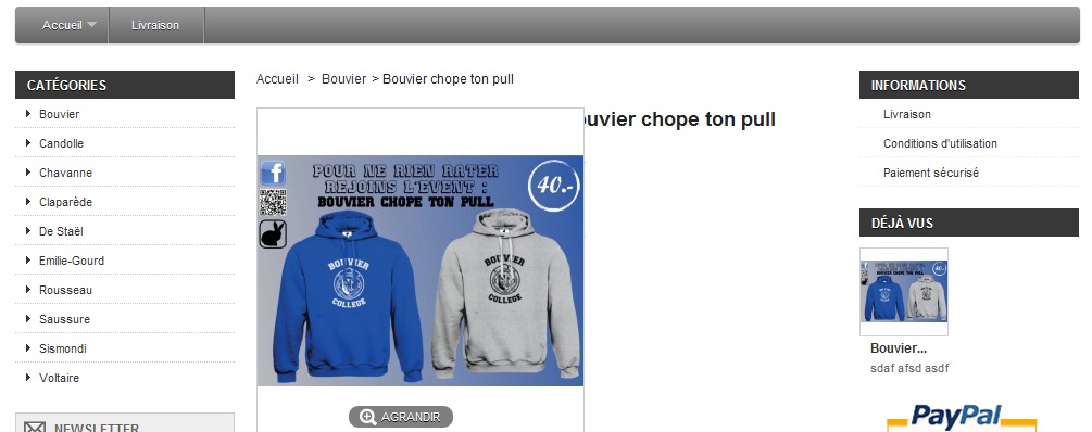

Cam Membert Posted April 21, 2012 Share Posted April 21, 2012 Bonjour à tous! J'utilise le thème ps design 1.5 avec prestashop 1.4.7.3 . Sur mes pages de produits, le texte de résumé ainsi que le nom du produit est en partie "caché" sous l'image (voir image). Comment remédier à ce problème? Merci d'avance. CAM Link to comment Share on other sites More sharing options...
Oron Posted April 21, 2012 Share Posted April 21, 2012 Bonjour Apparamment l'image est trop large, avez-vous augmenter la taille des images dans onglet Préférence >> images ? Ou c'est la description courte qui est trop longue vu le lien facebook que je me demande pourquoi il apparait si long. Le mieux est de mettre un mots ou une image avec le lien < a href="http://www.faceboock.com/profils/1233456789878" >Facebook< /a> Link to comment Share on other sites More sharing options...
Cam Membert Posted April 21, 2012 Author Share Posted April 21, 2012 Merci de votre réponse rapide. Je n'ai pas augmenté la taille des images (ce sont les paramètres de base). Je viens d’essayer avec une description bien plus courte (tellement qu'elle est totalement cachée derrière l l'image) et rien n'y fait. Le titre est lui aussi caché Link to comment Share on other sites More sharing options...
crackpsx Posted April 21, 2012 Share Posted April 21, 2012 Panneau d'administration>>Préférences>>images >> et dans large tu met 260 a la place de 300 Link to comment Share on other sites More sharing options...

Oron Posted April 21, 2012 Share Posted April 21, 2012 C'est un problème dû au thème mauvaise configuration, la colonne central fait 555 pixel de large le cadre de l'image fait 300 x 300 et la colonne de la description n'a pas de taille limité. Donc c'est bien l'image qui est trop grande qu'il faut réduire comme indiquer dans Préférence >> image à 255 x 255 pour que la description courte apparaisse en entier. Ou faire la correction dans les fichiers css qui va aussi impliquer la modification de la colonne de droite ou carrément élargir tout le bloc page. Link to comment Share on other sites More sharing options...
Cam Membert Posted April 21, 2012 Author Share Posted April 21, 2012 Magnifique! J'ai changé la taille de l'image et c'est réglé. Merci beaucoup! Link to comment Share on other sites More sharing options...
