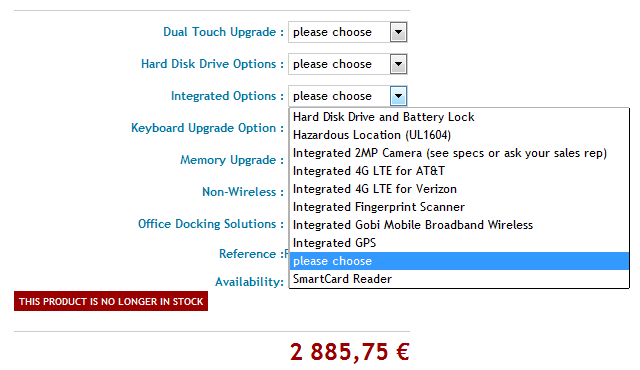

ErolSander Posted April 21, 2012 Share Posted April 21, 2012 Moin, ich habe unter Katalog -> Varianten & Kombinationen Variantengruppen sowie Varianten hinzugefügt. Diese habe ich dann einem bestimmten Produkt angefügt. Wenn ich nun im Produkt auf ->Kombinationen gehe und dort auf ->Produktvarianten erzeugen kann ich mehrere meiner angelegten Varianten kombinieren. Für meine Zwecke ist es notwendig, dass ich an die 100 verschiedene Varianten anbieten kann. Prestashop generiert aber schon bei ca. 30 Varianten an die 1500 Kombinationen. Bei dieser Anzahl von Kombinationen für ein Produkt verschwindet die Option Kombination für ein Produkt vollständig und ich kann das Produkt nur noch löschen und neu anlegen. Weiterhin verschwindet auch das Produkt im Front Office. Die Varianten sollen auch immer eine Erhöhung des Geldbetrages bewirken, deswegen ist eine reine Auflistung in den Infos nicht möglich. Gibt es eine Möglichkeit die Kombinationen zu erweitern, so dass man hier 100 verschiedene Varianten anlegen kann? Es würde eigentlich auch genügen die Varianten per Checkbox einzubinden, any Ideas? Vielen Dank für eure Hilfe. Ein Bild als Beispiel... Link to comment Share on other sites More sharing options...
