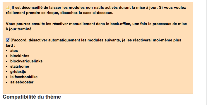

vaisseau Posted April 19, 2012 Share Posted April 19, 2012 Bonjour La mise à jour automatique de la version 1.3.2.3 vers la version 1.4.7.3 n'ayant pas fonctionné jusqu'au bout, j'ai fait la mise à jour "à la main" à l'aide du document pdf. Celle-ci s'est bien passée mais lors de sa mise en place il est déconseillé de laisser les modules non natifs activés. J'ai donc choisi de les désactiver pour les réactiver par la suite comme indiqué sur la capture d'écran ci-jointe. Sauf que rien n'indique comment réactiver les modules une fois dans le backoffice. Pas de bouton "activer". Est-ce la case à cocher qui permet cela ? Pouvez-vous me dire ce qu'il faut que je fasse pour activer les modules dans cette nouvelle version ? En vous remerciant Link to comment Share on other sites More sharing options...
Oron Posted April 21, 2012 Share Posted April 21, 2012 Bonjour Sous chaque module vous avez un lien pour activez le module. Link to comment Share on other sites More sharing options...
