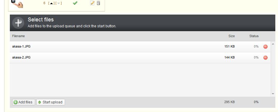

wagood Posted April 18, 2012 Share Posted April 18, 2012 (edited) Вроде сделал, и вроде работает на 1.4.6.2 Основан на plupload http://www.plupload.com/ В отличии от единственно найденной на форуме и более-менее работающей заплатки для которой нужно править "нативные" файлы, подключается как модуль. Это кому-то интересно вообще? Edited May 25, 2012 by wagood (see edit history) Link to comment Share on other sites More sharing options...
gabdr Posted April 19, 2012 Share Posted April 19, 2012 опиши подробнее Link to comment Share on other sites More sharing options...
wagood Posted April 19, 2012 Author Share Posted April 19, 2012 (edited) Вопрос первый - с какого перепугу я не получаю оповещения об ответах на мои посты, хотя я на них подписан. А по модулю - добавляет форму для мультизакачки картинок к товару, основанную на plupload. Идея была "чисто" встроить только модулем без каких-либо изменений в админских табах, и при отсутствии нужных хуков в админке. Пришлось при помощи jquery изменять HTML код страницы добавления/редактирования товара для встраивания plupload в страницу. И тупо в лоб использовать при загрузке уже существующие классы добавления картинки из AdminTab. У меня работает на локальном и сервере на 1.4.62. Должно работать на всех 1.4. Надо тестировать, смотреть на дыры, играться с настройками plupload, подключать переводы. Из минусов пришлось дополнительно подключать в модуле библиотеку jquery v1.5, так как с существующей в престе 1.4 plupload работать не хочет, что "утяжеляет" страницу редактирования товара. Edited May 25, 2012 by wagood (see edit history) 1 Link to comment Share on other sites More sharing options...
