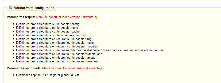

Monte a bord Victor Posted April 19, 2012 Share Posted April 19, 2012 Onglet "Outils" > "Informations" Tout en bas, il y aura des avertissements rouges si c'est un problème de CHMOD. Cordialement Link to comment Share on other sites More sharing options...
miiidooo-19 Posted April 19, 2012 Author Share Posted April 19, 2012 Onglet "Outils" > "Informations" Tout en bas, il y aura des avertissements rouges si c'est un problème de CHMOD. Cordialement voila ce que j'ai dans Onglet "Outils" > "Informations" Link to comment Share on other sites More sharing options...
Dev On Web Posted April 19, 2012 Share Posted April 19, 2012 Woua, tes permissions sont toutes mauvaises à priori, c'est donc ça le problème Link to comment Share on other sites More sharing options...
miiidooo-19 Posted April 19, 2012 Author Share Posted April 19, 2012 HUMM c'est quoi la différence entre Définir les droits d'écriture sur le dossier et Définir les droits d'écriture en récursif sur le dossiern ? Link to comment Share on other sites More sharing options...
Dev On Web Posted April 19, 2012 Share Posted April 19, 2012 Dossier + sous dossier(s) + fichier(s) Link to comment Share on other sites More sharing options...
Monte a bord Victor Posted April 19, 2012 Share Posted April 19, 2012 Ba voilà, y'a plus qu'à... ;-) Bon courage Cordialement Link to comment Share on other sites More sharing options...
miiidooo-19 Posted April 20, 2012 Author Share Posted April 20, 2012 Merci à vous tous vous m'avez vraiment tous aidés il reste une dernière question avant que je signale que mon problème et résolu Paramètres optionnels: Merci de consulter la/les erreur(s) suivante(s) Définissez l'option PHP "register global" à "Off" C'est dans quel fichier? Link to comment Share on other sites More sharing options...

Dev On Web Posted April 20, 2012 Share Posted April 20, 2012 Merci à vous tous vous m'avez vraiment tous aidés il reste une dernière question avant que je signale que mon problème et résolu Paramètres optionnels: Merci de consulter la/les erreur(s) suivante(s) Définissez l'option PHP "register global" à "Off" C'est dans quel fichier? En fait ce n'est pas obligatoire mais cela améliorerait la sécurité du site sur ton hébergement. Ce paramètre est modifiable dans le fichier de configuration PHP.ini. Link to comment Share on other sites More sharing options...
