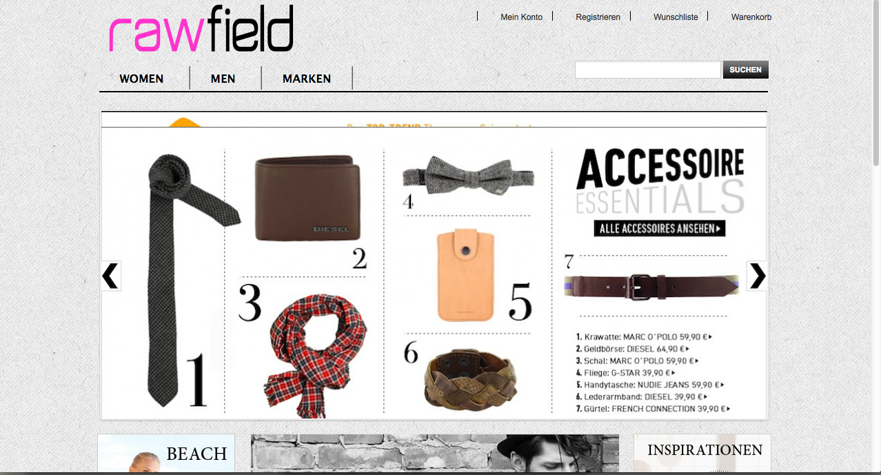

styleflohmarkt Posted August 16, 2012 Share Posted August 16, 2012 (edited) Hallo, ich würde das Thema mit dem Slider gerne nochmal aufmachen. Mein Problem ist, ich habe den Slider gekauft, da ich es ja in der Beschribung heißt "Adapts the format of your shop (you select whether you want the module appears on 2 or 3 columns)". Das habe ich dahingehend verstanden, dass der slider über 2 oder 3 Spalten erscheint. Da dachte ich mir super, da ich oben einen fullwidth Slider unter dem Topmenu haben wollte. Aber wenn man 3 columns auswählt, sitzt der slider ja nur im Homepage Content Hook und bringt mir somit leider garnix. Jetzt habe ich probiert, ihn als Notlösung in den Top of Pages Hook zu hängen, aber das ist leider nicht möglich. Somit habe ich jetzt 50 EUR für einen Slider hingelegt, mit dem ich absolut nix anfangen kann. Hat vielleicht irgendjemand eine Idee wie ich das umbauen könnte? Ich danke euch schonmal für jeden Vorschlag. Ach ja, den Support habe ich auch schon kontaktiert, aber der Florian hat wohl nicht so wirklich Lust mir wirklich weiter zu helfen, er schreibt immer nur, dass ich den slider ja im Home Hook nutzen kann, oder es halt umprogrammieren muss. Das hilft mir aber leider nicht so wahnsinnig viel Unten auch mal noch ein Screenshot von meinem Shop, wie es denn aussehen sollte. Danke für eure Hilfe. Gruß Manuel Edited August 16, 2012 by styleflohmarkt (see edit history) Link to comment Share on other sites More sharing options...
