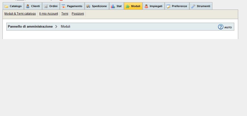

RomanticArte Posted April 17, 2012 Share Posted April 17, 2012 Per favore aiutatemi, per poter installare un modulo ho fatto attivare dal mio provider il comando allow_url_fopen ed appena lo hanno fatto mi sono scomparsi i moduli...sì insomma per capirci se clicco sul tab moduli non mi apre praticamente nulla(allego screenshot per capirci)! Link to comment Share on other sites More sharing options...
majezzi Posted April 18, 2012 Share Posted April 18, 2012 Ciao,.. per capire l'errore prova prima a controllare il log di apache,...( di solito ti dice tutto ) se non risolvi prova a disabilitarla nuovamente dal .htaccess inserendo php_value allow_url_fopen Off quella funzione del php so' che non era troppo affidabile in fatto di sicurezza. poi facci sapere. 1 Link to comment Share on other sites More sharing options...

RomanticArte Posted April 18, 2012 Author Share Posted April 18, 2012 In realtà la cosa era più semplice di quello che sembrava, ho installato la demo di un modulo basato su librerie Ioncube ed aveva una licenza di prova di 4 giorni solo che il mio provider ce ne ha messi 5 ad attivare il comando nel titolo del topic ed appena lo hanno fatto mi sono scomparsi TUTTI i moduli non solo quello demo con licenza scaduta, mi è bastato cancellare manualmente tramite FTP la cartella relativa dentro a /modules dalla mia installazione di PS che eccolo la sono riapparsi tutti i moduli. Spero di essere stato di qualche aiuto in tutto ciò e ne approfitto ancora per ringraziare majezzi che mi ha risposto su questo topic e virofla che lo ha fatto in privato per aiutatmi a risolvere il problema Link to comment Share on other sites More sharing options...
