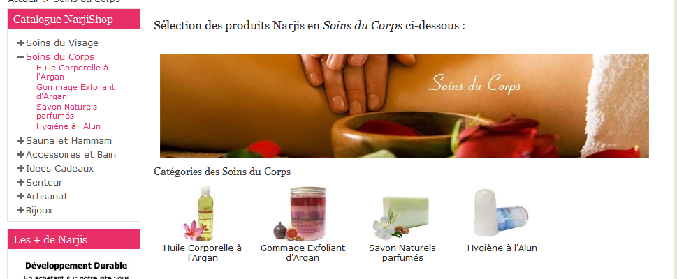

rangdalf Posted April 17, 2012 Share Posted April 17, 2012 Bonjour, J'ai une arborescence du type: Catégorie |_ SousCat1 |_ Produits |_ SousCat2 |_ Produits |_ SousCat3 |_ Produits Je cherche à faire apparaître une image par sous catégories plutôt que faire apparaître les produits. Je suppose cela faisable mais j'ai pas trouvé. Merci pour vos réponses! Link to comment Share on other sites More sharing options...

rangdalf Posted April 17, 2012 Author Share Posted April 17, 2012 Bonjour, Merci pour votre réponse. Je souhaite avoir dans la partie droite (celle ou tous les produits sont listés) les sous catégories si la catégorie sélectionnée a des sous catégories et les produits si elle n'en a pas. Je regarde le code des fichiers que vous avez cités. Link to comment Share on other sites More sharing options...
rangdalf Posted April 17, 2012 Author Share Posted April 17, 2012 Bonjour, J'ai fait une capture d'écran de ce que je cherche à faire. Quand je clique sur une catégorie je veux afficher la liste des sous catégories. Un clic sur cette sous catégorie affiche si les produits si il n'y a pas de sous catégorie à cette sous catégorie Comme sur la capture d'écran jointe Link to comment Share on other sites More sharing options...
rangdalf Posted April 18, 2012 Author Share Posted April 18, 2012 Personne ne sait comment obtenir le rendu du fichier joint dans mon précédent message? Link to comment Share on other sites More sharing options...
danger-m Posted April 20, 2012 Share Posted April 20, 2012 Personne ne sait comment obtenir le rendu du fichier joint dans mon précédent message? Salam Dans category.tpl de ton thème remplace {if $products} par {if !isset($subcategories)} Link to comment Share on other sites More sharing options...
