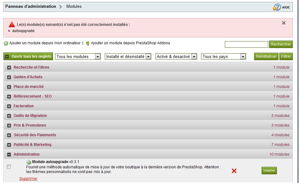

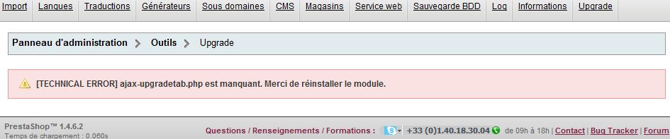

Edouard 3D Posted April 25, 2012 Share Posted April 25, 2012 Bonjour, Alors perso j'ai un problème quand je clique sur install il me met un message d'erreur et idem dans l'onglet upgrade (voir images ci dessous). Comment faire pour qu'il fonctionne ? merci d'avance Link to comment Share on other sites More sharing options...
Oron Posted April 25, 2012 Share Posted April 25, 2012 Bonjour Télécharger autoupgrader dernière version : http://www.prestashop.com/download/autoupgrade.zip Enlever celui que vous avez actuellement Le message en haut peut apparaitre même s'il est installer rafraichissez ou fermer et re ouvrez le back office Link to comment Share on other sites More sharing options...
