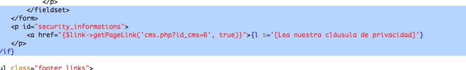

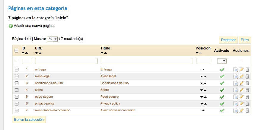

patowins Posted December 11, 2012 Share Posted December 11, 2012 (edited) Saludos ! Tuve la misma inquietud que markpubli y Antakarana, para esoencontré 2 opciones: 1.- Mostrar las Políticas de Privacidad en el mismo formulario de registro. 2.- Crear un enlace desde el formulario a una página con las Política de Privacidad. E hice lo siguiente: 1.- Fui a mi back office, busque el modulo llamado "Bloque de privacidad de datos de los clientes" y luego hice clic en configurar, luego tengo la opción de indicar las políticas de privacidad por completo o poner la leyenda "Para conocer nuestra política de privacidad acceda al siguiente enlace" con un hipervínculo. Para lo ultimo el paso 2 y 3 ! 2.- Crearemos una pagina con nuestras políticas de privacidad! 2.a.- Para esto vamos a Preferencias / categorías CMS y vamos a Páginas en esta categoría ahí creamos una nueva pagina que llamaremos en Meta título: Política de Privacidad y en URL amigable pondremos: política-de-privacidad y para continuar en Contenido de página redactamos todo bonito nuestras políticas de privacidad y guardamos. 2.b.- Después de guardar le damos clic a nuestra nueva página creada o damos clic en la lupita para poder ver como quedó dicha página pero, principalmente es para ver su URL y puede quedar algo así: http://www.misitio.com/tienda/index.php?id_cms=6&controller=cms y esto es lo que necesitaremos en el siguiente paso. 3.- Para terminar volvemos al modulo llamado "Bloque de privacidad de datos de los clientes" y damos clic en configurar y podemos poner algo así: Usted acepta nuestras <a href="index.php?id_cms=6&controller=cms">Políticas de Privacidad</a>. Ojo que para he puesto el enlace para que se abra en la misma ventana del explorador, para que se abra una nueva ventana podemos usar el atributo target="_blank". Eso sería mi pequeño aporte en base a mi experiencia y si hay dudas, gustoso trataré de ayudar. Edited December 11, 2012 by patowins (see edit history) 2 Link to comment Share on other sites More sharing options...

7y7 Posted December 25, 2012 Share Posted December 25, 2012 Hola, para la gente que quiere cambiar el texto de: [insert customer data privacy clause or law here, if applicable] cuando el usuario quiere modificar sus datos personales, hay que modificar el archivo identify.tpl de la plantilla que se esté utilizando, más o menos por las línea 123 sale este código: <p id="security_informations"> {l s='[insert customer data privacy clause or law here, if applicable]'} </p> he borrado a línea {l s='[insert customer data privacy clause or law here, if applicable]'} y he pegado el texto de esta manera <div>El texto que quieras que aparezca</div> guardar el archivo, y lo reemplazas por ftp en el directorio de tu theme espero que se entienda bien como se hace. Un saludo. Link to comment Share on other sites More sharing options...
xi084 Posted December 28, 2012 Share Posted December 28, 2012 (edited) Hola, para la gente que quiere cambiar el texto de: [insert customer data privacy clause or law here, if applicable] cuando el usuario quiere modificar sus datos personales, hay que modificar el archivo identify.tpl de la plantilla que se esté utilizando, más o menos por las línea 123 sale este código: <p id="security_informations"> {l s='[insert customer data privacy clause or law here, if applicable]'} </p> he borrado a línea {l s='[insert customer data privacy clause or law here, if applicable]'} y he pegado el texto de esta manera <div>El texto que quieras que aparezca</div> guardar el archivo, y lo reemplazas por ftp en el directorio de tu theme espero que se entienda bien como se hace. Un saludo. Y si quieres meterlo como un check box, en plan...tienes que acepatar la politica de privacidad...??Sabeis como podria hacerlo? Edited December 28, 2012 by xi084 (see edit history) Link to comment Share on other sites More sharing options...
ermoser Posted February 19, 2013 Share Posted February 19, 2013 Saludos ! Tuve la misma inquietud que markpubli y Antakarana, para esoencontré 2 opciones: 1.- Mostrar las Políticas de Privacidad en el mismo formulario de registro. 2.- Crear un enlace desde el formulario a una página con las Política de Privacidad. E hice lo siguiente: 1.- Fui a mi back office, busque el modulo llamado "Bloque de privacidad de datos de los clientes" y luego hice clic en configurar, luego tengo la opción de indicar las políticas de privacidad por completo o poner la leyenda "Para conocer nuestra política de privacidad acceda al siguiente enlace" con un hipervínculo. Para lo ultimo el paso 2 y 3 ! 2.- Crearemos una pagina con nuestras políticas de privacidad! 2.a.- Para esto vamos a Preferencias / categorías CMS y vamos a Páginas en esta categoría ahí creamos una nueva pagina que llamaremos en Meta título: Política de Privacidad y en URL amigable pondremos: política-de-privacidad y para continuar en Contenido de página redactamos todo bonito nuestras políticas de privacidad y guardamos. 2.b.- Después de guardar le damos clic a nuestra nueva página creada o damos clic en la lupita para poder ver como quedó dicha página pero, principalmente es para ver su URL y puede quedar algo así: http://www.misitio.com/tienda/index.php?id_cms=6&controller=cms y esto es lo que necesitaremos en el siguiente paso. 3.- Para terminar volvemos al modulo llamado "Bloque de privacidad de datos de los clientes" y damos clic en configurar y podemos poner algo así: Usted acepta nuestras <a href="index.php?id_cms=6&controller=cms">Políticas de Privacidad</a>. Ojo que para he puesto el enlace para que se abra en la misma ventana del explorador, para que se abra una nueva ventana podemos usar el atributo target="_blank". Eso sería mi pequeño aporte en base a mi experiencia y si hay dudas, gustoso trataré de ayudar. Muchas gracias! A mí me ha funcionado perfectamente!! Link to comment Share on other sites More sharing options...
