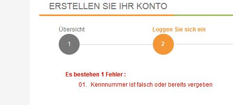

taohi01 Posted April 5, 2012 Share Posted April 5, 2012 Gude morge zusammen, leider habe ich noch keine Prestashop erfahrung... daher bitte ich hier noch einmal um euren Rat... Ich habe gestern die 1.4.7.2 installiert, ein neues Template... noch nichts weiter konfiguriert... Dennoch denke ich man sollte sich einloggen koennen bzw. ein Gastzugang erstellen koennen (Einstellung fur Gastzugang angepasst). Leider laesst Prestashop das nicht zu... egal was ich eingebe... Mit der Fehlermeldung kann ich herzlich wenig anfangen... Vielleicht kann mir damit jemand unter die Arme greifen... Gruss Klaus Link to comment Share on other sites More sharing options...

taohi01 Posted April 5, 2012 Author Share Posted April 5, 2012 Grrr. O.k . danke fuer den Upgrade-tip... Also wenn ich das richtig gelesen habe, ist der Fix in der 1.4.7.2 ja schon drinnen... Da ich die Version ja frisch aufgespielt habe... sollte das kein Thema sein... Leider kann man ja auch kein Konto anlegen... was mich ein wenig irritiert... Also kurzum es geht gar nichts... Ich kann offen gestanden auch nichts mit der Fehlermeldung anfangen... Was ist denn eine Kennnummer die hier falsch oder schon vergeben sein soll...? Link to comment Share on other sites More sharing options...
guest* Posted April 5, 2012 Share Posted April 5, 2012 Kann ich dir nicht genau sagen. Die 1.4.7.2 habe ich noch garnicht... Werde ich auch garnicht installieren, weil die 1.5. ja bald kommt. Werde auch nicht schlau draus... Das habe ich übersetzt: Identification number is incorrect or has already been used. Mehr Infos habe ich dazu auch nicht, außer die Variable. Man könnte diese in den Dateien suchen lassen... Mache ich mal, mal sehen, ob ich da einen Bezug finden kann... 1 Link to comment Share on other sites More sharing options...

guest* Posted April 5, 2012 Share Posted April 5, 2012 Alsooo... ich habe mir jetzt einmal die Franzäsische Version hergenommen. Diese steht genau im Block von Bestellungen. Hast du evtl. Bestellungen händisch gelöscht, so dass die Nr. 2X nicht vergeben werden kann ? Wenn es das nicht ist, dann muss ich leider bei Prestashop mal nachfragen. Bzw. bei einem der Entwickler, weil ich auch nicht schlau draus werde... Link to comment Share on other sites More sharing options...

taohi01 Posted April 7, 2012 Author Share Posted April 7, 2012 Nachdem ich mir nun einen Wolf gesucht habe, weil man ab der Version 1.4.7.2 kein Konto einrichten konnte...hier nun die Loesung. Moechte man ein Kundenkonto oder auch nur Gastkonto einrichten, und gibt als Wohnsitz Spanien an, so ist die NIF oder Nie erforderlich... Leider hat der Entwickler vergessen dieses Feld mit einem Stern zu versehen... so das dieses Feld fuer den Kunden nicht als obligatorisch zu erkennen ist. Auch die Fehlermeldung die kommt, wenn man logischerweise das Feld auslaesst, (ist ja nicht obligatorisch laesst nicht im entferntesten einen Rueckschluss zu... Gruss Klaus Link to comment Share on other sites More sharing options...

guest* Posted April 7, 2012 Share Posted April 7, 2012 Das Problem liegt am Theme was du verwendest. Kannst du uns bitte endlich verraten welches Theme du verwendest ? Außerdem wenn du das Modul Umsatz-Steuer-Identifikations-Nr. Modul nicht aktiviert hast, dann kommen diese Felder (zumindest beim Prestashop Theme) garnicht zum Zuge und sind nicht verfügbar zum Ausfüllen. 1 Link to comment Share on other sites More sharing options...

taohi01 Posted April 7, 2012 Author Share Posted April 7, 2012 Das Problem liegt am Theme was du verwendest. Kannst du uns bitte endlich verraten welches Theme du verwendest ? Außerdem wenn du das Modul Umsatz-Steuer-Identifikations-Nr. Modul nicht aktiviert hast, dann kommen diese Felder (zumindest beim Prestashop Theme) garnicht zum Zuge und sind nicht verfügbar zum Ausfüllen. Ahhh ich wusste nicht das das Umsatzsteuermodul etwas damit zu tun hat... grrrr Nicht so einfach sich in Prestashop hinein zu denken... O.k. habe das gerade einmal getestet... funktioniert im default einwandfrei... Mein Fehler... mhhh Also ich wuerde sagen das template kann man getrost in die Tonne treten... Auf 1.4.7.3 laeuft es ueberhaupt nicht mehr... Schade... Link to comment Share on other sites More sharing options...
