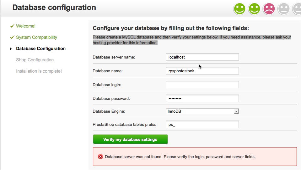

Hola,
Disculpa nunca me ha resultado esto de las bases de datos y que los programas las encuentren.
Al instalar Prestashop me quedo pegado en el 3º paso
Configure your database by filling out the following fields:
Please create a MySQL database and then verify your settings below. If you need assistance, please ask your hosting provider for this information.
No se que se pone donde por favor ayudenme, adjunto los datos que tengo en mi servidor, mil gracias de ante mano.
MySQL Database Information
Status: Setup
Host Name: rpsphotostock.db.6298987.hostedresource.com
Database Name: rpsphotostock
Database Version: 5.0
Description: prestashop en rps-photostock.com
User Name: rpsphotostock
password Xxxxxxxxx

El mensaje que te salta es por que los datos de referentes a la base de datos no los has colocado correctamente. Vuelve a revisarlos.
En tu caso debes escribir: (en la pantalla que adnjuta, debes escribir lo que te escribo aquí)
Database server name: rpsphotostock.db.6298987.hostedresource.com
Username: rpsphotostock
Contraseña: tucontraseña (la contraseña que hayas predefinido al crear el usuario que has asociado a tal base de datos)
Un saludo
Muchas gracias, funciono perfectamente, eternamente agradecido por su ayuda.
