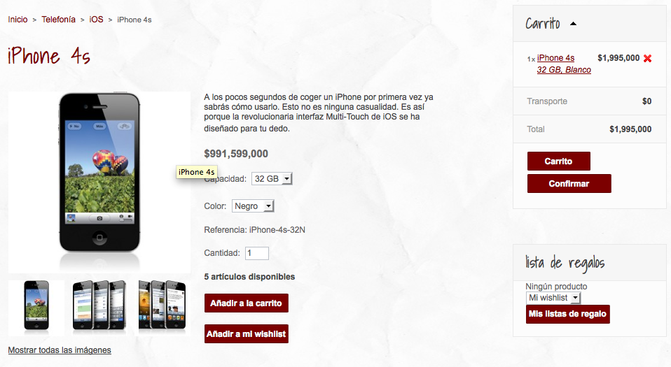

mariomora Posted April 1, 2012 Share Posted April 1, 2012 Hola, estoy configurando una tienda en prestashop y tengo el siguiente problema: Tengo algunos productos que requieren de varias combinaciones y atributos en su configuración, dichas combinaciones en algunos casos influyen en el incremento de precio, lo cual no debería representar ningún problema, cuando realizo la configuración desde el backend, el producto muestra correctamente el precio que mostrara, pero cuando voy al front end, el precio de producto se muestra de forma incorrecta . Cuando estoy en el front end, en el producto por defecto (producto sin incremento de precio), me muestra el producto con el precio correcto, pero cuando selecciono una combinación con incremento de precio me muestra un valor erroneo, el caso es que al agregarlo al carro, en el carro aparece con el precio correcto. Resumiendo, en la presentación de producto muestra un precio diferente al precio que debe mostrar, pero al agregar al carro, lo agrega con el precio correcto, adjunto una imagen de la pantalla con el error. si alguien sabe como puedo corregir este error se lo agradezco de antemano, quedo atento a cualquier inquietud. Muchas gracias. Link to comment Share on other sites More sharing options...

faglezr Posted July 18, 2012 Share Posted July 18, 2012 Pues al parecer ya somo varios, a mi me pasa con la configuración directa del producto, es decir en el panel de administración el precio sale correcto, pero al verlo en el front sale un incremento de precio y no entiendo de donde sale ese incremento, ya revisé impuestos pero no. aquí les dejo mi ejemplo del precio base y mas adelante el precio en el front. Ahora en el front Link to comment Share on other sites More sharing options...
