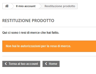

Marguppy Posted October 26, 2015 Share Posted October 26, 2015 Perchè a me non risulta possibile chiedere il reso nonostante l'ordine sia in stato di "consegnato"? Mi viene restituito il seguente messaggio di errore Link to comment Share on other sites More sharing options...
GrandeLupo Posted October 26, 2015 Share Posted October 26, 2015 Ciao, l'unica cosa che penso è che hai 0 giorni impostati per fare un reso oppure non sia attivato. Controlla in Ordini > Restituzione Prodotto Attiva restituzioni: Sì NoNumero di giorni: 14 Spero sia questa la causa che non da la possibilità di avviare al procedura di reso. Ciao Link to comment Share on other sites More sharing options...
Marguppy Posted October 26, 2015 Share Posted October 26, 2015 Purtroppo no. Restituzione attivata e 14 giorni per effettuare il reso. Ho provato ad impostare 10 giorni e salvare ma risulta comunque che il cliente non ha il permesso di effettuare il reso. 1 Link to comment Share on other sites More sharing options...
davurso Posted April 17, 2016 Share Posted April 17, 2016 anche io ho lo stesso problema... come dobbiamo fare? Perchè a me non risulta possibile chiedere il reso nonostante l'ordine sia in stato di "consegnato"? Mi viene restituito il seguente messaggio di errore Link to comment Share on other sites More sharing options...
secrets2016 Posted May 11, 2016 Share Posted May 11, 2016 anche io ho lo stesso problema... come dobbiamo fare? Identico problema anche io,ho appena finito il sito e dovrei metterlo online a breve e questa cosa proprio non la riesco a fare Link to comment Share on other sites More sharing options...
