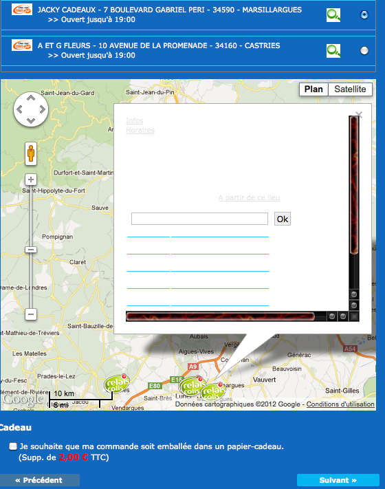

lokiiy Posted March 30, 2012 Share Posted March 30, 2012 Bonjour, J'ai un soucis de CSS mais je n'arrive pas à trouver la bonne ligne de code a modifier. Je fais donc apell aux expert. Au moment de choisir le système de livraison il y a la possibilité de "Relais Colis TNT" Ensuite on choisi parmis les différents Relais Colis® Mon problème apparait ici ... La petite fenêtre en forme de bulle carré qui s'ouvre pour indiquer l'adresse et les horairess du points relais en question à un background-color: white, du coup ont ne voie plus l'ecriture car j'utlise pour tout le body de mon site du blanc... Je voudrais juste changer background-color: white mais je ne trouve pas cette ligne de code... Il faut le modifier ailleurs que dans les fichiers CSS car c'est un element.style mais je suis perdu pour le changer, je comprend pas Je joint une capture pour montrer mon problème tout blanc tout moche J'ai laissé un accés client pour que vous puissiez m'aider : Identifiant : [email protected] Pass: teramer Merci à l'avance pour votre coup de main. Lokiiy Link to comment Share on other sites More sharing options...
Oron Posted March 30, 2012 Share Posted March 30, 2012 Bonjour Je viens de regarder toute la page, tous les css et je me demande si le fichier css de ce module appartient a google maps donc vous ne le trouverez pas dans un css sur votre site mais dans un css chez google, donc inaccessible. Peut-être qu'il y a une solution mais dans l'immédiat je vois pas comment faire. Link to comment Share on other sites More sharing options...
lokiiy Posted March 31, 2012 Author Share Posted March 31, 2012 Merci Oron de votre réponse C'est bien ce qu'il me semblait ... Donc mise a part changer la couleur de la police d'ecriture principal j'ai pas trop le choix j'ai l'impression !! Je me demandais si je pouvais pas creer une CSS spécifique qui prenne le dessus ?? Link to comment Share on other sites More sharing options...
lokiiy Posted March 31, 2012 Author Share Posted March 31, 2012 Bon en attendant je règle le problème en mettant un gris tres clair #dddddd Mais si quelqu'un avait une solution plus professionelle pour changer le background-color Je laisse les accès client si quelqu'un a envie de jeter un oeil Merci de me faire signe Link to comment Share on other sites More sharing options...
Oron Posted March 31, 2012 Share Posted March 31, 2012 Bonjour J'avais penser à un css spécifique mais je sais pas s'il va prendre le dessus faut essayer avec les mêmes éléments id ou classe Link to comment Share on other sites More sharing options...
lokiiy Posted April 3, 2012 Author Share Posted April 3, 2012 Ola, J'ai fais plus simple je suis partie sur un gris très clair .... Je peux mettre fin à ce post Merci Oron Link to comment Share on other sites More sharing options...
