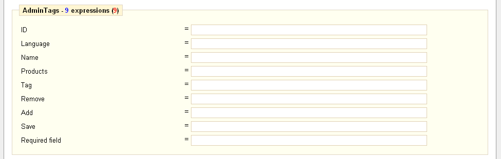

tokenman Posted March 30, 2012 Author Share Posted March 30, 2012 Salve virola... Purtroppo ho notato che la traduzione di PS 1.4.7 lascia desiderare, se vado su in>traduzioni back office> e clicco sulla bandierina italiana, accedo al Back office dove implementare le traduzioni, infatti mi dice (espressioni da tradurre : 3457. Clicca sui titoli per aprire i set campi). Quando vado a salvare le modifiche mi dice OK FATTO, APPOSTO, ma invece non salva nulla, neanche sui moduli, infatti per ogni modulo il file it.php rimane vuoto!... Sinceramente non mi spiego il perchè.... Non sono il solo ad avere ste noie, http://www.prestashop.com/forums/topic/156556-bo-traduzione-moduli-non-possibile-1462-1470/ ho anche fatto comunicazione al TEAM...Ma non ci spero perchè sanno già di questo BUG di PS 1.4.7.... E se qualcuno ha una soluzione lo ringrazio di cuore... Grazie a tutti... Link to comment Share on other sites More sharing options...

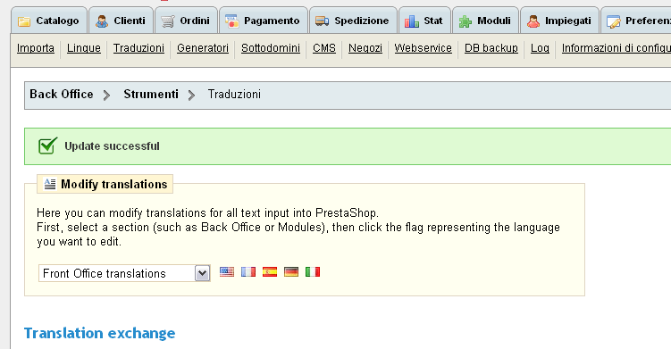

Deynor Posted April 11, 2012 Share Posted April 11, 2012 problemino simile che però si è manifestato solo in un modulo... specificatamente nel modulo "Blocco Nuovi Prodotti", al posto di "Per saperne di più" compare "En savoir plus". Ho tentato di aprire i file delle traduzioni dall'apposita sezione del BO, ma purtroppo mi dice questo: Warning, your hosting provider limits the maximum number of fields to post in a form: 10240 for suhosin.post.max_vars 10240 for suhosin.request.max_vars 1000 for max_input_vars Chiedi al tuo hosting di aumentare il post Suhosin e limite di richieste a 2298 almeno o modifica il file di traduzione manualmente. Ho chiesto info al mio hosting provider se mi sa aiutare, però intanto volevo sapere dove caspiterina pescare sto campo da modificare.Ho provato a guardare in diverse decine di it.php (compreso quello presente nel modulo stesso) ma non si trova... Sapete aiutarmi? Thanks Link to comment Share on other sites More sharing options...
tokenman Posted April 13, 2012 Author Share Posted April 13, 2012 Ciao Deynor, in pratica ti dice che il tuo provider, deve aumentare sul php del server, i valori del Suhosin. E quindi di portarli almeno a 2500, solo così puoi fare le modifiche alle traduzioni.... Posso solo dirti, che per ci ho sbattuto parecchio... La 1.4.7.2 a livello di traduzioni è al 95%.... Puoi provare anche con la 1.4.7.3... Spero di esser stato utile!. Link to comment Share on other sites More sharing options...

AndyCole Posted May 3, 2012 Share Posted May 3, 2012 Ciao noi non abbiamo Suhosin installato, e il valore di max_input_vars 1216 Eppure su prestashop si ha ugualmente: Warning, your hosting provider limits the maximum number of fields to post in a form: 1000 for max_input_vars Chiedi al tuo hosting di aumentare il post Suhosin e limite di richieste a 1216 almeno o modifica il file di traduzione manualmente. Versione installata 1.4.7.3 è chiaramente un bug, come d'altronde evidenziato nel bug tracker. Link to comment Share on other sites More sharing options...
Deynor Posted May 3, 2012 Share Posted May 3, 2012 in effetti mi sembrava strano che da una versione all'altra non funzionava più la traduzione... Link to comment Share on other sites More sharing options...
eugenata Posted May 6, 2012 Share Posted May 6, 2012 (edited) max_input_vars di default è impostato a 1000 sui server con php 5.3.9 e superiori, il problema non si pone con versioni precedenti del php, a meno che non sia stato impostato manualmente dal provider. Quindi questa voce va inserita manualmente nel php.ini perchè non è presente (ma la funzione è ugualmente attiva e settata a 1000). Mi sembra logico ritenere il valore 1000 già abbastanta elevato ma non è sufficiente per Ps, L'aumento di questo valore è chiaro che può compromettere la sicurezza, ma al momento non esiste altra soluzine se si vogliono modificare le traduzioni da B.O. a prescindere dalla versione di Ps. Da notare inoltre che la richiesta di max_input_vars moltiplica in modo direttamente proporzionale all'attivazione di ulteriori lingue. Quindi per le rtaduzioni dei moduli, ad esempio, se avete 5 lingue attive, il vaolre richiesto è prossimo a 5000. E' un bel problema. La soluzione andrebbe cercata amio avviso, in un metodo più razionale per gestire le traduzioni da B.O. Per esempio una pagina per ogni modulo, così il valore del max_input_vars richiesto scenderebbe drasticamente. Edited July 4, 2012 by eugenata (see edit history) Link to comment Share on other sites More sharing options...
