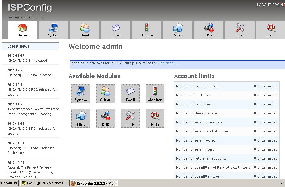

papich Posted March 5, 2013 Share Posted March 5, 2013 C'est quoi la différence entre un kimsufi et un serveur dédié nu de ovh? parce que j'ai quand même l'interface de whm mais après je bloque... Sur ton lien il y a perfect serveur quesako? Link to comment Share on other sites More sharing options...

papich Posted March 6, 2013 Share Posted March 6, 2013 (edited) Gagne J'ai acheté déjà mais j'ai une interface je l'ai pris pour un seul site Je suis en serveur dédié "dédié" j'ai pris le EG 32go SSD mais après je l'installe comme en local ou il y a des paquets à installer? Quand par exemple je vais sur la page du serveur il me dit que le certificat de sécurité n'ai pas bon. Je suis en francais mais tout est en anglais Edited March 6, 2013 by papich (see edit history) Link to comment Share on other sites More sharing options...
Oron Posted March 6, 2013 Share Posted March 6, 2013 (edited) Bonjour Ca c'est embêtant mais il suffit de changer la langue dans la cofiguration de ispconfig qui est multilingue. SP 32 SSD plutôt Edited March 6, 2013 by Oron (see edit history) Link to comment Share on other sites More sharing options...
papich Posted March 6, 2013 Share Posted March 6, 2013 Qu'est ce qui est embettant? Link to comment Share on other sites More sharing options...
Jean Francois G Posted March 6, 2013 Share Posted March 6, 2013 C’était une boutade lol ne t’inquiète pas. Oron te taquine Concernant ta distrib, s'il y a ISPConfig, ,normalement il y a déjà des paquets d'installer. Par contre il faudra installer memcached ou un autre système de cache, qui n'y est pas par défaut. Link to comment Share on other sites More sharing options...
Oron Posted March 6, 2013 Share Posted March 6, 2013 voilà Je suis en francais mais tout est en anglais = Ca c'est embêtant moi c'est pire je suis alsacien et je dois tout lire en français ou en anglais Link to comment Share on other sites More sharing options...
