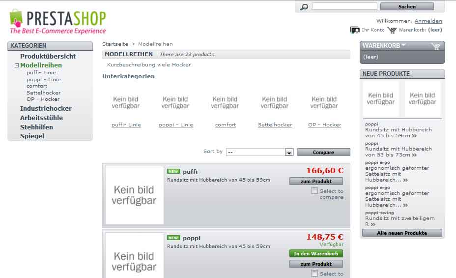

happycat Posted March 26, 2012 Share Posted March 26, 2012 Hallo, habe ein Problem beim Erstellen von Produkten in Unterkategorien. Beim Klick auf die Hauptkategorie im FO werden alle Produkte der Unterkategorien angezeigt, obwohl im BO in der Hauptkategorie keine Produkte eingetragen sind. Arbeite mit Prestashop 1.4.7.0 und Xampp. Was mache ich falsch? Happycat Link to comment Share on other sites More sharing options...

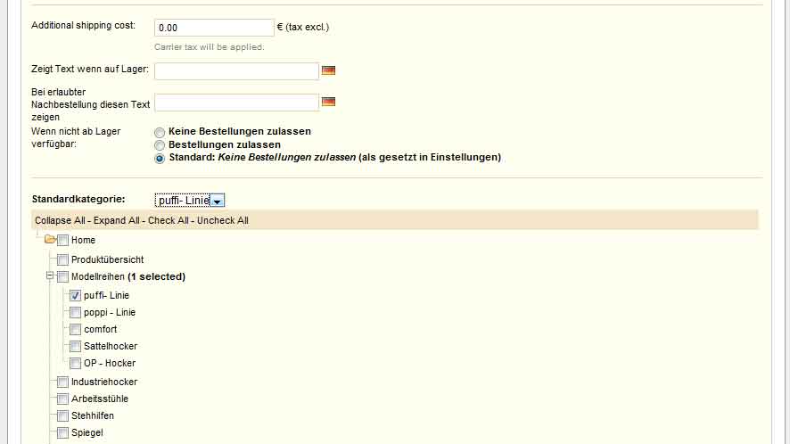

guest* Posted March 26, 2012 Share Posted March 26, 2012 Du hast die Produkte auch auf die Hauptkategorie verlinkt. Du musst in den Produkten den Haken bei der Hauptkategorie entfernen. Nur die Unterkategorie lassen und eine Standardkategorie wählen, wenn du die Artikel in mehreren Unterkategorien verlinkst. (In meinem Beispiel ist der Haken der Hauptkategorie rausgenommen - iPods - und nur in der Unterkategorie). so werden ddie Produkte nur in der Unterkategorie auch angezeigt und im Beispiel auch auf der Startseite, wenn due das Module homefeatured verwendest. Die Standardkategorie findest du oben im Auswahlfeld. Hier musst du eine Standardkategorie wählen wenn das Produkt in mehreren Kategorien verlinkt ist. Link to comment Share on other sites More sharing options...

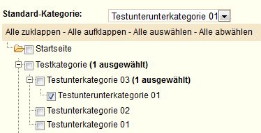

itnomic Posted June 17, 2012 Share Posted June 17, 2012 Danke für die Antwort. Mir ist das schon klar, dass der Post auf xampp bezogen ist, aber ich habe am Server das gleiche Problem. Auch wenn ich nur Testunterunterkategorie 01 ausgewählt habe, scheinen die Produkte bei "Testunterkategorie 03" und "Testkategorie" auf, siehe Screen. Der Shop ist nach zahlreichen Stunden fast fertig, aber mit diesem Problem kann er nicht online gehen Link to comment Share on other sites More sharing options...
