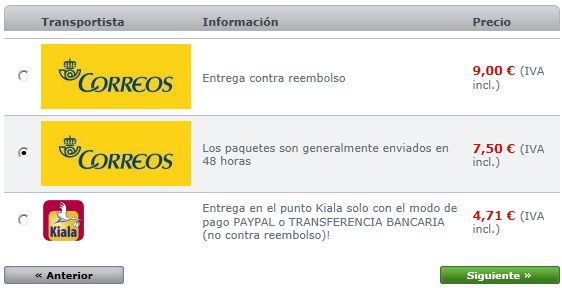

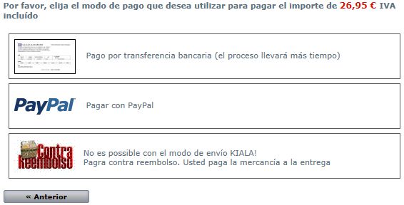

esteban09 Posted March 20, 2012 Share Posted March 20, 2012 Hallo, habe folgendes Problem bei Versandkosten & Versanddienst: Ich biete 3 verschiedene Versanddienste an 1. Post per Nachnahme € 9,00 2. Post € 7,50 3. Kiala (Transportunternehmen) Festpreis € 4,71 Klicke ich nun auf Versanddienst 2 für € 7,50 und gehe auf den weiter Button komme ich auf die Bezahlart 1.Banküberweisung 2.PayPal 3.per Nachnahme Problem 1 hier klickt der Kunde dann auf Button 3 per Nachnahme und spart € 1,50, da der Kunde bei den Versanddienst oben Versanddienst 2 ausgewählt hat und nicht 1 Problem 2 Wenn der Kunde im ersten Schritt Versanddienst 3 Auswählt kann dieser bei der Zahlungsart nur 1 oder 2 wählen und nicht 3 (per Nachnahme) was die meisten Kunden aber machen. Wie kann ich das abändern? Danke Link to comment Share on other sites More sharing options...

esteban09 Posted March 21, 2012 Author Share Posted March 21, 2012 Hallo, vielleicht hatte ich es nicht richtig erklären können. Ich habe kein Problem mit den Versanddiensten. Versuche es anders zu erklären: Wenn der Kunde z.B von den drei Versanddiensten die Post per Nachnahme auswählt für € 9,00 und geht weiter auf die bezahlart hat dieser leider immer noch dort die Möglichkeit zwischen drei Zahlungsmöglichkeiten zu wählen. Wenn der Kunde nun auf die Bezahlart "Banküberweisung" klickt kann ich die Ware nicht per Nachnahme versenden. Hier sollte dann nur die Möglichkeit gegeben werden das der Kunde nur per Nachnahme bezahlen kann. Es sollte die Möglichkeit geben den Versandbuttons bestimmte ausschließliche Zahlungsmöglichkeiten zuzuweisen. Danke Link to comment Share on other sites More sharing options...
guest* Posted March 21, 2012 Share Posted March 21, 2012 Du hast sehr wohl ein Problem mit den Versanddiensten. Wie soll das funktionieren. du hast deine Versanddienste eingerichtet.- Nehme an die sind auch korrekt konfiguriert. DANN hast du getrennt in einer anderen Option die Zahlungsmöglichkeiten: Nachname, Überweisung, Paypal, usw... Diese drei Optionen werden IMMER angezeigt für alle Versandarten, außer du schränkst sie nach Land, Gruppe oder Währung ein. Ist dies nicht der Fall, dann stehen diese immer zur Verfügung für alle Versandoptionen die du anlegst. Du kannst sie nicht einschränken nach Versanddienst... Nur nach Land, Kundengruppe, Währung. Einen Versanddienst Post Nachname, kann demzufolge auch nicht existieren. Link to comment Share on other sites More sharing options...
