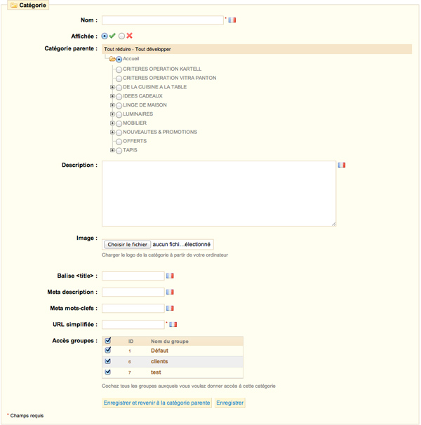

Petit soucis avec le wysiwyg mais seulement pour la description des catégories, ça fonctionne très bien pour les produits, les marques et les pages CMS... (Voir image jointe)
J'ai remplacée le dossier tiny_mce par celui d'origine de presta 1.4.6.2. mais ça n'a rien changé...
Je suis passée de Presta 1.3.0.7 à la 1.4.6.2.
Je n'avais pas vu ton premier post Melusine.
Je pensais que tu avais le bug de compatibilité Firefox 11 et TinyMCE.
De base le wysiwyg n'est pas présent dans la description des catégories mais il y a déjà eu plusieurs topics à ce sujet. Fais une recherche pour les retrouver.
