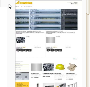

Trademaster Posted March 18, 2012 Author Share Posted March 18, 2012 Danke für deinen raschen Ratschlag. Ok die Datei habe ich nun offen. Leider weis ich nun nicht, was ich wo eintragen muss. Ich hatte es aber damals ohne Eingriff in den Code angelegt. Ganz sicher. Im Anhang ist noch ein (leider altes, unscharfes, kleines) Bild davon zu sehen, wo oben die drei Links zwischen Slide-Bilder und Logo sind. Ich hätte noch eine altes Backup. Könnte man da heraus sehen, wo welcher hock angelegt war? Link to comment Share on other sites More sharing options...

guest* Posted March 18, 2012 Share Posted March 18, 2012 De Screen ist leider sehr schlecht. Wo genau willst du etwas einbinden ? Unter dem Header auf jeder Seite, im Header ? Link to comment Share on other sites More sharing options...

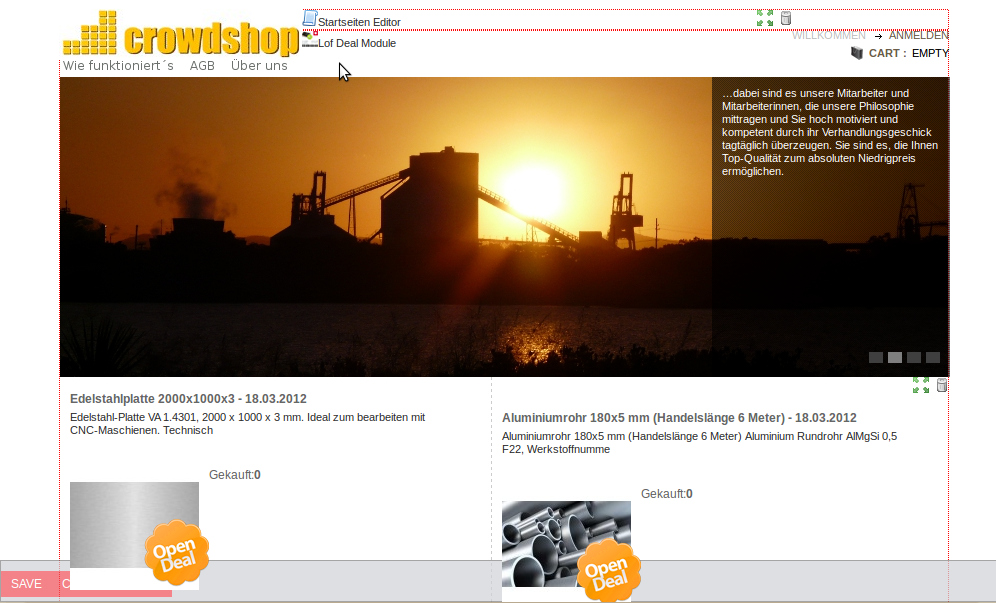

Trademaster Posted March 18, 2012 Author Share Posted March 18, 2012 Im Anhang nochmal ein nachgestelltes Foto. Zwischen dem Logo und den breiten Bildern darunter, möchte ich drei einfache Links einfügen, so wie sie auch schon in der Fußzeile sind. Alle Änderungen im Hardcode haben leider nichts gebracht. Gibt es noch eine andere Möglichkeit? Besten Dank Link to comment Share on other sites More sharing options...
guest* Posted March 18, 2012 Share Posted March 18, 2012 Hast du auch deinen Cache geleert (s. HIER)? Ich habe es selbst getestet mit dem letzten post von mir. Funktioniert ohne Probleme. Link to comment Share on other sites More sharing options...
