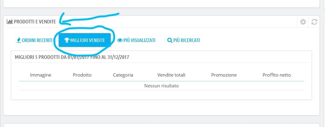

overbags Posted February 24, 2017 Share Posted February 24, 2017 (edited) io ho risolto con questo post https://www.prestashop.com/forums/topic/589186-statistiche-non-funzionanti/?hl=%2Bstatistiche mi manca solo un modulo però non riesco a risalire al file. potreste indicarmi quale file è ? vi metto un'immagine del modulo in questione. Edited February 25, 2017 by overbags (see edit history) Link to comment Share on other sites More sharing options...
