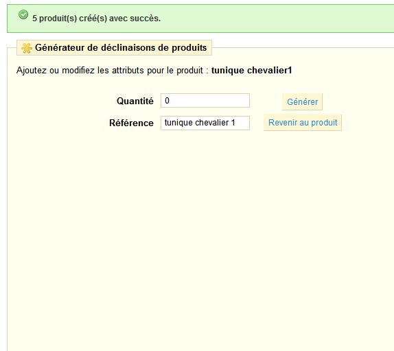

-Johan- Posted March 12, 2012 Share Posted March 12, 2012 (edited) Bonjour, J'étais en version 1.4.6.2, j'ai fais la mise à jour avec l'autoupgrade Ca c'est bien passé, sauf que j'ai oublié de cocher "garder mes traductions" J'ai donc fait un restaure, coché l'option et refais la mise à jour et la après quelques secondes j'ai eu une erreur. Mais je suis maintenant en 1.4.7 Tout semble correct malgré tout, jusqu'à ce que je veuille utiliser le générateur de déclinaison qui marche uniquement quand je selectionne un attribut. Si j'en séléctionne plusieurs, j'ai le message vert création avec succès mais toutes les déclinaisons sont supprimées... j'ai fais un copier/coller du contenu admin, rien n'y fait. Je suppose que ca vient de la structure de la base de données ? Comment refaire la mise à jour avec l'autoupgrade ? Car maintenant il me detecte en 1.4.7 Edited March 12, 2012 by -Johan- (see edit history) Link to comment Share on other sites More sharing options...
-Johan- Posted March 12, 2012 Author Share Posted March 12, 2012 (edited) bon en renommant le numero de version dans le fichier de config settings, je peux relancer l'upgrade mais qui échoue tout le temps au même endroit lors de l'update de la database... Car celui-ci est à jour! Je remarque que generateur ou pas je peux créer uniquement 1 déclinaison.... je ne comprend pas d'où vient le problème! Bon problème résolu! J'ai supprimé la table attribute et je l'ai recréé avec copiant le create table du fichier install et ça marche! Pas normal tous çà! va falloir que je fasse le tour des fonctionnalités.... Edited March 12, 2012 by -Johan- (see edit history) Link to comment Share on other sites More sharing options...
