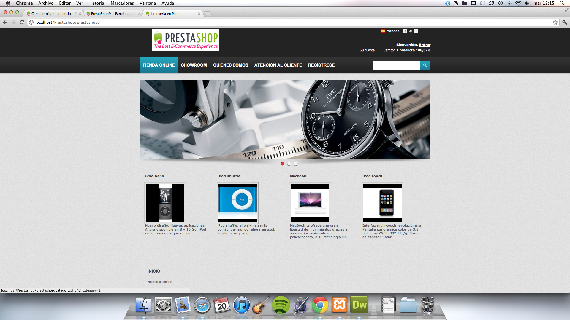

kapranos Posted March 20, 2012 Author Share Posted March 20, 2012 Casi lo tengo,el problema es que lo que carga primero es el index.php,como se puede ver en esta primera imagen. Osea que carga esta ruta por defecto: http://localhost/Prestashop/prestashop/index.php Cuando lo que necesito que cargue es esta ruta nada mas inicio la pagina: http://localhost/Prestashop/prestashop/category.php?id_category=1 En el PHP,en la linea que me has dicho ya tiene definido la categoria 1 por defecto,pero al iniciar la pagina me carga el index.php y no la categoria que deseo. Alguna idea? Gracias. Link to comment Share on other sites More sharing options...

kapranos Posted March 21, 2012 Author Share Posted March 21, 2012 Pues como te dije antes, todo es posible solo que ahora si que no entiendo cual es tu problema jejeje Quizás no me explique muy bien jeje. Solo quiero que cando arranque por defecto,la pagina de inicio sea este enlace de la tienda. http://localhost/Prestashop/prestashop/category.php?id_category=1 y no la pagina por defecto : http://localhost/Prestashop/prestashop/index.php Eso se puede hacer modificando el .htaccess? Gracias! Link to comment Share on other sites More sharing options...

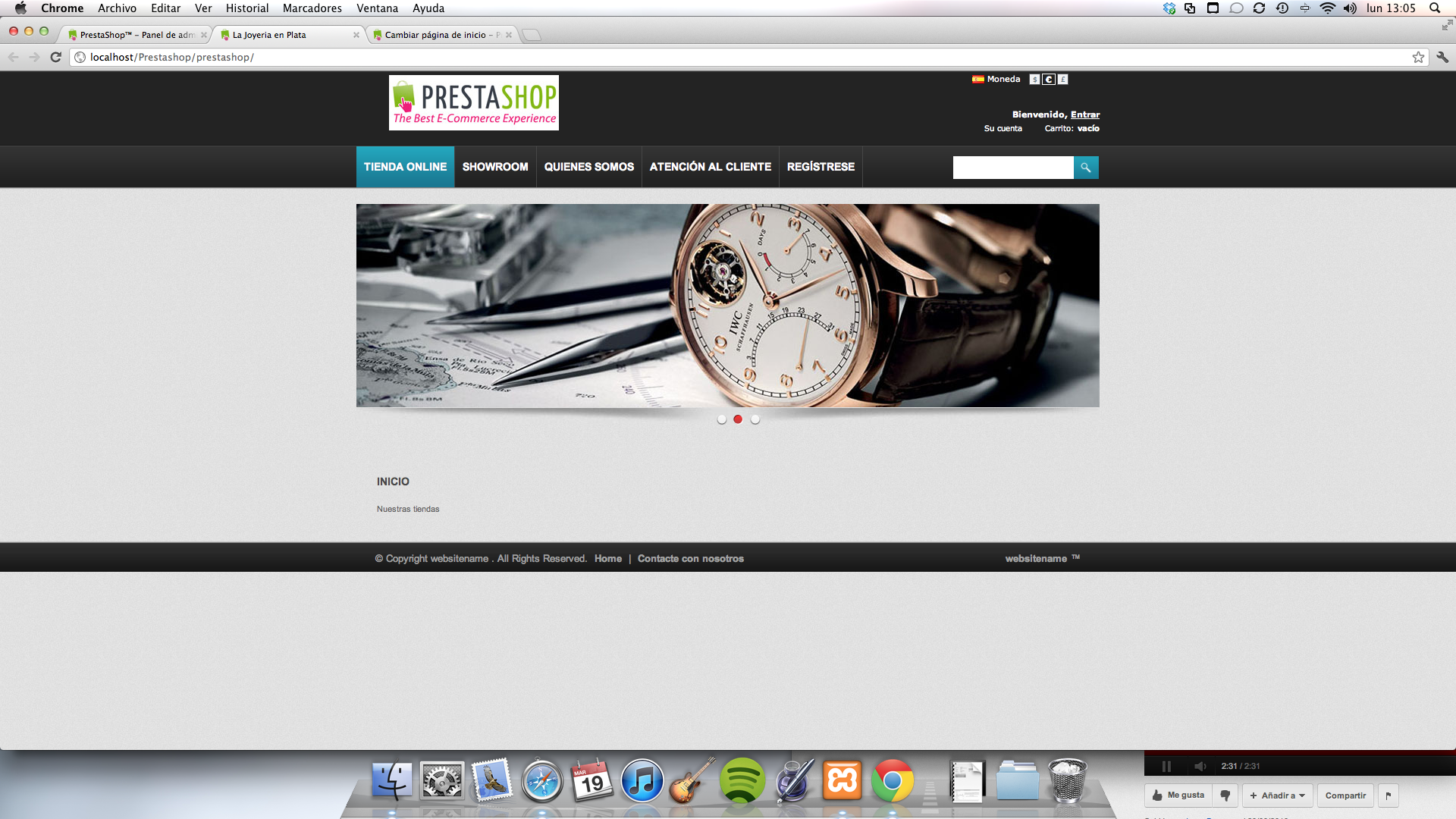

Sanjuu Posted April 8, 2012 Share Posted April 8, 2012 Muchisimas gracias,sois unos cracks,siempre eficientes en vuestras respuestas y me habeis ayudado muchísimo. He añadido la linea al .htaccess y todo perfecto,arranca la web en esa parte. El problema está ahora que cuando le doy a la parte de Showroom (que deberia ir al index.php) me vuelve siempre a la categoría que hemos fijado de inicio (sic jaja) Alguna idea del por qúe? Gracias! Vamos a ver, supongo que has hecho un DirectoryIndex como te han indicado. Si has hecho eso, entiendo, que no has comprendido qué hace esa orden, de lo contrario no tendrías dicho problema. Primero, te recomiendo leer: http://www.htaccess-...toryindex-uses/ En otras palabras, lo que hace DirectoryIndex es redireccionar al fichero especificado cuando accedes al directorio. Ejemplo: tenemos un directorio directorio en dominio.com con los siguientes ficheros: - file1.htm - file2.htm - index.htm - file1.php - .htaccess (donde tienes la directiva DirectoryIndex configurada) Si haces un DirectoryIndex file1.php, cada vez que haya un enlace a la carpeta directorio (p.e. dominio.com/directorio/) cargará la url dominio.com/directorio/file1.php. Entonces, suponiendo que file1.php es /category.php?id_category=1 e index.htm es tu enlace a showroom, lo que probablemente esté ocurriendo es que cuando pinchas en showroom hay un enlace al directorio (y en consecuencia a la tienda online) y no a un fichero concreto. Link to comment Share on other sites More sharing options...
