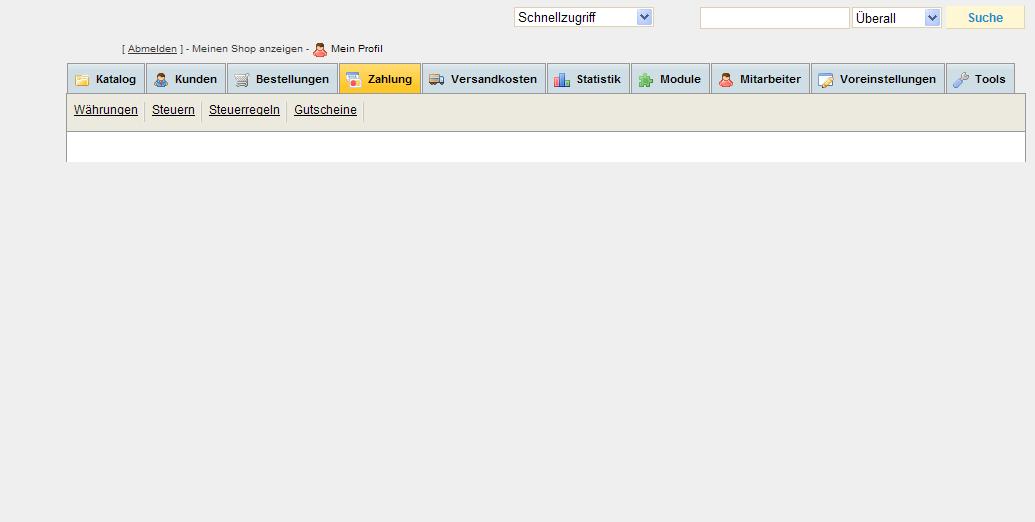

casi99 Posted March 8, 2012 Share Posted March 8, 2012 Ich habe wenn ich auf die Seite Zahlung gehe folgendes Bild Woran kann das denn liegen? Link to comment Share on other sites More sharing options...
guest* Posted March 8, 2012 Share Posted March 8, 2012 Zu wenig memory_limit oder ein Modul installiert, welches nicht zu deiner Prestashopversion passt. In der Datei /config/config.inc.php auf Debug-Modus schalten. @ini_set('display_errors', 'on'); define('_PS_DEBUG_SQL_', true); $start_time = microtime(true); /* Compatibility warning */ define('_PS_DISPLAY_COMPATIBILITY_WARNING_', true); Wenn sich hier trotzdem kein Fehler zeigt, dann memory_limit erhöhen auf mind. 128M. Link to comment Share on other sites More sharing options...
casi99 Posted March 8, 2012 Author Share Posted March 8, 2012 Den Fehler bekomme ich dann. Fatal error: Out of memory (allocated 30408704) (tried to allocate 103 bytes) in /homepages/15/d84606454/htdocs/pachoundz/pac-houndz.com/shop_neu/classes/Module.php on line 878 Ich muß aber noch sagen das an diesem Shop nichts geändert wurde, kann das an einer änderung am Server liegen? Edit: Habe gerade die PHP Info ausgelesen und am Memory Limit sollte es nicht liegen da zeigt er mir 128M an. @Conny ich muß Dir aber noch generell sagen das ich einen Testshop installiert habe wo ich Module (z.b. Klarna oder auch die CSV Datei) teste ob sie funktionieren und auch einstellungen teste, wenn das dann da klappt dann gehe ich an den richtigen Shop. Der Fehler mit der weisen Seite ist allerdings am richtigen Shop. Wnn ich den Ordner Module aus der Sicherung hole, kann das dann funktionieren? Link to comment Share on other sites More sharing options...
guest* Posted March 9, 2012 Share Posted March 9, 2012 Wie sieht es mit den anderen Werten aus ? max_execution_time = 300 max_input_time = 300 upload_max_filesize = 20M post_max_size = 20M Der Fehler mit der weissen Seite liegt ganz bestimmt beim Modul Klarna. Bitte beim Anbieter nachfragen. Entweder ist das nicht für die Version geeignet oder war das Modul immer schon fehlerhaft. Schwer zu sagen, denn es kann sein, dass das Modul Klarna sich auch in die Datenbank installiert und dort einen Fehler verursacht. Link to comment Share on other sites More sharing options...
casi99 Posted March 9, 2012 Author Share Posted March 9, 2012 Die Einstellungen sind alle so eingestellt. Werde gleich mal bei Klarna anrufen! aber ich glaube nicht das es an Klarna liegt. Habe das Modul Klarna im richtigen Shop versucht über Module zu installieren, da hat er aber garnichts gemacht, ausser das der Bildschirm kurz gezuckt hat. Dann habe ich im Testshop das Modul versucht zu installieren, hat auch nicht geklappt, experimentel hab ich es einfach entpackt und in den Ordner Module geschoben, das hat komischerweiße geklappt und wird auch angezeigt, im Testshop komme ich auch auf Zahlung und da bekomme ich diese weise Seite nicht angezeigt. Edit: richtiger Shop und Testshop haben nichts miteinander zu tuen, auch nicht die Datenbank Link to comment Share on other sites More sharing options...
guest* Posted March 9, 2012 Share Posted March 9, 2012 Um Module zu installieren gibt es 2 Wege: entweder als gzip unter Module direkt vom BO aus hochladen, oder bereits entpackt mittels FTP. In der Regel werden bei externen Modulen auch eine Anleitung mitgeliefert. An dieser sollte man sich halten. Bitte bei Klarna nachfragen. Ich kenne die Routine dieses Modul nicht und auch weiss ich nicht, ob es wirklich funktioniert und für welche Version es konstruiert wurde. Es ist ein Drittanbieter, der kennt sein Modul besser... Link to comment Share on other sites More sharing options...
