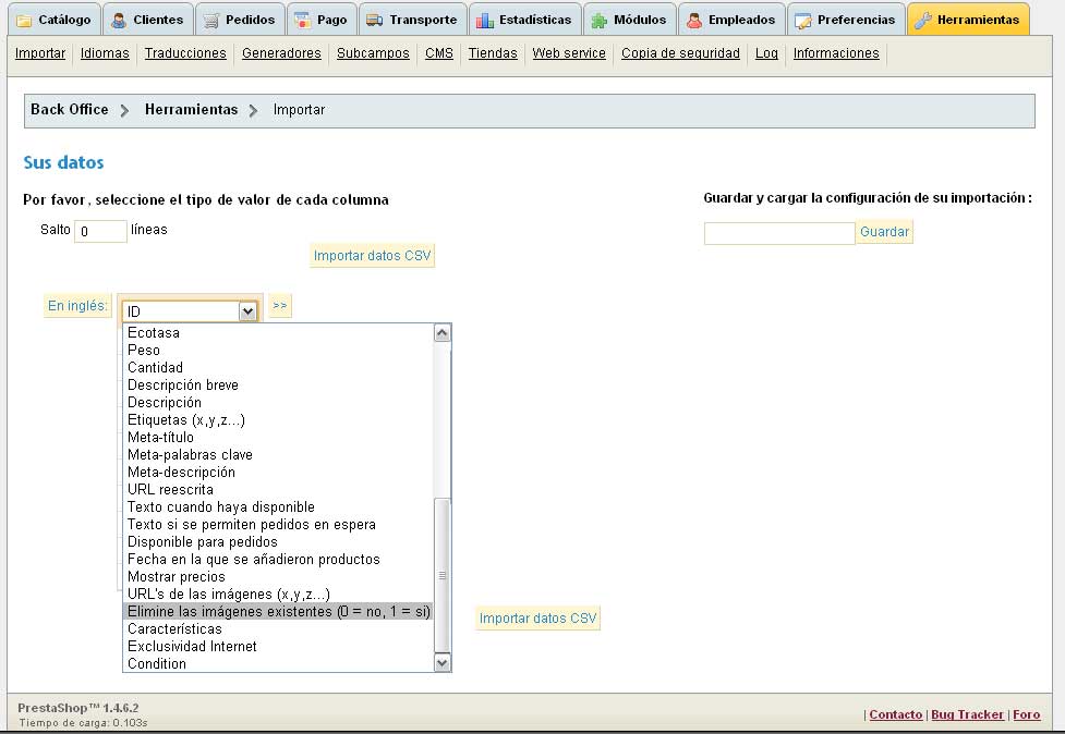

miladoiro Posted March 18, 2012 Share Posted March 18, 2012 Hola, Los interrogantes estan porque tienes asignada una imagen pero no la encuentra. Te cuento como lo he hecho yo con 2000 productos y me funciona perfectamente. 1-subi las imagenes a la carpeta upload (despues prestashop las coloca en su carpeta correspondiente) 2-hay una opcion cuando hagas el .csv (despues de la Url de las imagenes), donde si pones un 1 elimina las imagen anterior (las ?). no se si me he explicado bien, cualquier aclaración ya sabes!! saludos Link to comment Share on other sites More sharing options...

miladoiro Posted March 18, 2012 Share Posted March 18, 2012 No se si aparece en tu versión yo utilizo la 1.4.6, te adjunto la imagen. No se si se podria añadir pero creo que seria mejor actualizarse saludos Link to comment Share on other sites More sharing options...
DELETEaccountPLEASE Posted March 19, 2012 Author Share Posted March 19, 2012 No se si aparece en tu versión yo utilizo la 1.4.6, te adjunto la imagen. No se si se podria añadir pero creo que seria mejor actualizarse saludos claro claro es que en el 1.3 no esta esa opcion... y si...la mejor opcion es actualizarse...el unico problema es que la plantilla es para 1.3... :-$ Link to comment Share on other sites More sharing options...
