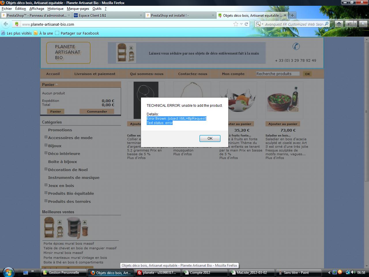

Bonjour,
Suite à une nouvelle tentative de maj 1.4.3 vers 1.4.7
J'ai en fait de procédure d'install une croix rouge sur les lignes suivantes
Ouverture des url externes autorisée
L'option PHP " register " global est désactivée
Le module editorial est absent et correct en position et activé dans le BO
Toujours une technical error lorsque l'on veut mettre un produit dans le panier, donc
impossible de passer une commande
Je commence à être particulièrement fatigué par tous ces pb techniques qui
me prennent un temps fou alors que j'ai d'autres tâches à effectuer pour faire
tourner ce site un peu mieux.
Si quelqu'un est en mesure de réussir cette maj, je suis preneur
Je joins un screen et rebascule vers mon dossier de sauvegarde
Bon dimanche et merci pour vos aides

Bonjour,
En 1 er tu es heberger chez qui ? pourquoi c'est pour le fichier Htaccess, qui sert pour la réécriture et l'activation du php selon l’hébergeur.
Ensuite pour le module editorial, clique sur réinitialisé, cela ma déjà servi pour un module de paiement qui a dysfonctionné après une mise a jour.
Par contre je vien de voir ta boutique et elle fonctionne pour moi pour le panier et ton éditorial fonctionne aussi.
Es tu revenu en version 1.4.3??
Bonne chance, bien suivre la procédure de mise a jour de prestashop.
Bonjour et merci pour ta réponse,
Je suis chez 1and1
J'ai bien sur regénéré le .htaccess et chez l'hébergeur en PHP5
Quant au module editorial, j'ai effectivement eu le reflexe de le réinitialisé mais rien n'y a fait
Cela fait la 5ème fois que j'essaie de faire et refaire cette maj
Effectivement mon site est dans un dossier et cela me permets de revenir en version 1.4.3
Cordialement
